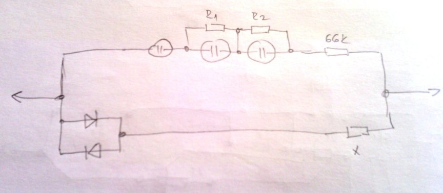

здравстуйте, что ето за елемент, который сломился?
ето не конденсатор.

Сообщение #7 От 27/03/2012 12:15 цитата
компонент помечен х - Это не сопротивление или конденсатор

jandu, позистор? Учитывая, что щуп всё-таки высоковольтный и довольно "широкозахватный" (пороги индикации неонок навскидку 60 В, 110 В и 220 В) ток через светодиоды как-то должен стабилизироваться... У меня только такая версия.
ЗЫ: кстати, щуп явно не советский. Если зеленый резистор ещё можно опознать, как МТ-0,5 или МТ-1 (и то, они были покрыты глянцевой эмалью, этот же весьма матовый), то ни настолько миниатюрных неонок, ни нелинейных элементов (типа позисторов) в таком миниатюрном, но достаточно мощном исполнении советского производства я не припомню. Наши просто впихнули бы стабилизатор тока - двухполюсник на распространённых дискретных элементах.
ДОБАВЛЕНО 27/03/2012 19:52 PM
PPS: кстати, если в качестве этого "позистора" применить обычный резистор, рассчитав его сопротивление для обеспечения рабочего тока светодиодов 15 мА при напряжении 300 В (20 кОм), то при напряжении индикации первой неонки (60 В), ток через светодиоды составит 3 мА, что даст слабое, но уже достаточно заметное свечение (свечение сверхъярких светодиодов вообще заметно с микроамперных токов).

Сообщение #9 От 27/03/2012 17:29 цитата
Две NSI50010YT1G встречно-параллельно сюда очаровательно подошли... бы. Дёшево и сердито. Если бы напряжение больше 50 В допускали... бы...

Сообщение #12 От 29/03/2012 04:02 цитата
Yuritsh, да не конденсатор это. Светодиоды в этом щупе предназначены для указания полярности (на переменке горят оба), в случае же применения конденсатора они будут светиться только на переменке. Да и емксть у КТ-шек больше 6800 пФ я как-то не встречал. Надо считать реактивное сопротивление такой ёмкости на 50 Гц, и ток через светодиоды? А "это", ИМХО, что-то вроде терморезистора или варистора с положительным ТКС и плавной характеристикой. Просто резистивный элемент трубчатой формы. Возможно, даже не серийное (ну, не в курсе, бывают ли "типа варисторы" или "типа позисторы" не порогового действия?).

Сообщение #13 От 29/03/2012 07:37 цитата
-20 dB писал:
- когда схема появилась выше - согласен - "что-то" задающе-стабилизирующее ток через них ...

jandu, восстановление этого щупа, наверное, не стОит потраченных на него усилий... Но, таки, если ОЧЕНЬ хочется восстановить этот девайсик, вот идея (если, конечно, в корпус влезет).
Схема внизу, описание здесь
Если воткнуть сюда транзисторы наподобие 13001 (в корп. TO-92), и всю эту конструкцию - в диагональ диодного моста, должен получиться аналог этой детальки... Только удастся ли запихнуть этот "аналог" на место оригинала - вопрос... Конечно, если "выселить" оттуда неонки, всё войдёт... но только какой тогда смысл измерять полярность, не зная, даже приблизительно, значения напряжения?
