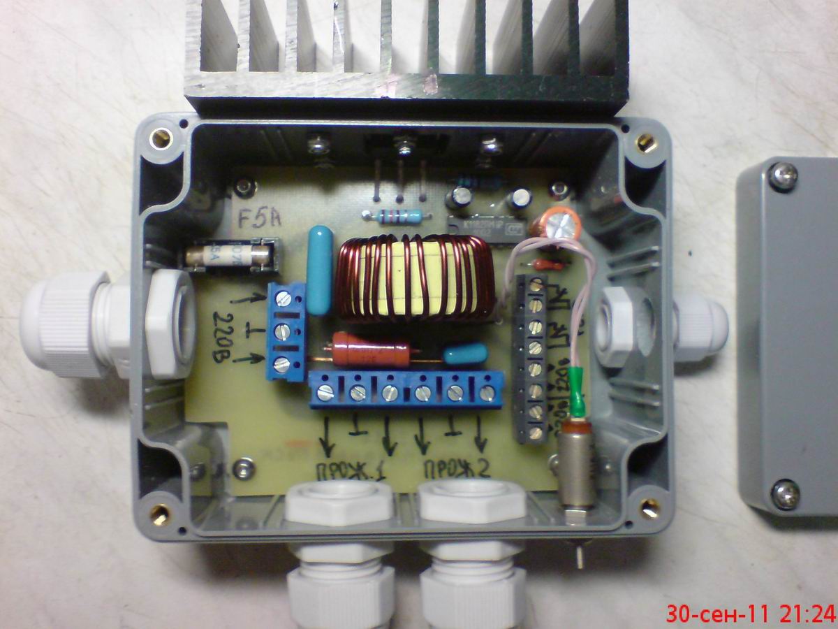

Сообщение #5 От 30/12/2012 16:45 цитата
радиособака писал:
Мелиор писал:
Все мы считаем себя умными, технически грамотными людьми. Неужели мы ничего не можем придумать, чтобы лампочки не так часто перегорали?
Я придумал... Не включать!!!! смех смех смех
ОТВЕТ НЕ ВЕРНЫЙ!!!!
Ну не ожидал конечно от Мелиора...может ради забавы тему создал?
Ну во первых...если это лампа накаливания, а именно они имеют не большой срок службы (опятьже по ряду причин которые можно устранить).
Так вот:
1) Это собрать на ОТЕЧЕСТВЕННОЙ микросхеме:
КР1182ПМ1 плюс семистор устройство плавного включения.
При этом коммутировать можно хоть киловатты.
(Кстати функцию плавного включения имеют большинство импульсных блоков питания для 12-ти вольтовых галогеновых лампочек бытового назначения!!! ДОРОГИЕ!!!
Но там БП импульсный и лампы питаются высокочастотным напряжением, т.е. БП не имеет моста на выходе).
2) В Германии вообще проще сделанно (общепринято), лампочки там не выключаются наоборот...(до конца), нить накала, всегда находится чуть-чуть подогретой. Т.е. "выключено" она даже не светится но "горячая", скажем 20 вольт, а включена подано все 220В.
Так что вариант НЕ ВКЛЮЧАТЬ БРЕДОВЫЙ!!!!
Лучший это НЕ ВЫКЛЮЧАТЬ!!!!
PS устройство плавного пуска юзаю уже два года. Стоят в параллель две лампы по 500 Вт (прожекторы), которые ранее сгорали раз в месяц.
Сейчас уже год прошел, как я их не менял. Включаются только ночью по команде детектора, по 10-15 раз за ночь.
Фото реализации в железе прилагаю:
Схему включения для КР1182ПМ1 тоже прилагаю (она под нагреватель).
Я по своему доработал.
Одно но, микросхему вроде как сняли с пр.ва.
Импортных аналогов не имеет!!!!
На слабые лампы может работать вообще БЕЗ внешнего семистора.
Из минусов, управление включением сделано неудобно (т.е. наоборот) чтобы включить, надо разомкнуть слаботочный выключатель (параллельно контактам МСХ 6 и 3).
Где то есть исторический факт, про лампочку накаливания включенную в одном из служебных туалетов г. Москва которая не ВЫКЛЮЧАЛАСЬ около ста лет. Когда до нее добрались она оказалась начала века 19-го выпуска (я не шучу).
Просто ее ни разу не выключали!
А срок службы у ламп накливания равен пропорционально количеству ее включений. Т.е. чем больше раз ее включали, тем короче срок ее службы. Просто вольтамперная характеристика вольфрама собсна и губит лампочки.
Включение на холодную для любого изделия из вольфрама в холодном виде, является шоком.
Все нагреватели, и лампы накаливания всегда выходят из строя именно при включении (очередном)!!!
