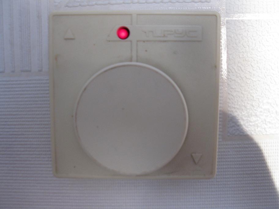

sergeisam
Сообщения: 467
sergeisam
Сообщение #36 От 01/01/2013 10:16 цитата
Использую для ламп накаливания плавный регулятор включения. Перегорание ламп происходит только тогда, когда нить накаливания , от провисания, касается колбы.
Есть лампы, которые работают по 12-15 лет.
Плюс к этому регулируется яркость свечения ламп от нуля до максимума.
  рег лампы.jpg  47.45 КБ  Скачано: 421 раз(а)
Сообщения: 36078
Сообщение #37 От 01/01/2013 11:30 цитата
sergeisam писал:
Разобрал бы один и схемку выложил. Так-то схем много, но интересно, что промышленность предлагает

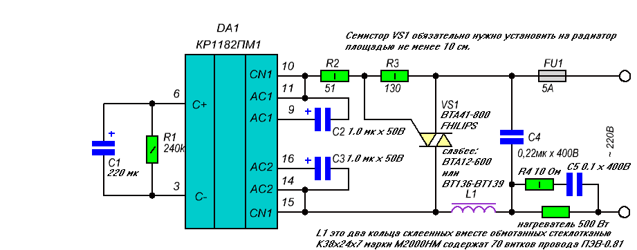

Мелиор писал:

V_I_K
Сообщения: 1200
V_I_K
Сообщение #40 От 07/01/2013 20:00 цитата
Мелиор писал:
А, так о таком регуляторе V_I_K и писал выше. У них тоже есть недостатки. Один из них это помехи по сети
При сборке нормального фильтра, никаких помех нет. Если жабить на деталях и моточных узлах тоды ой. Свистеть будет куда нипопадя.
А кто сказал, что будет легко?
А что там сложного в фильтре то? На кольце, проводом ПЭВ-1.5 намотать чтоль слабо? Кстати при использовании семисторов типа BTA41-800 размер радиатора лучше подобрать опытным путем в зависимости от нагрузки.
У меня при 1 кВт нагрузки, он холодный вообще.
Когда у меня стояла задача сделать включение прожекторов плавным, я перебрал кучу и готовых решений (полная туфта) и кучу схем перепробовал. Все они имели массу недостатков и не подходили мне.
1) не расчитаны на большую нагрузку.
2) лампы мерцают.
3) лампы не загораются на полный накал.
4) не надежные.
5) громоздкие.
6) сложные в настройке и номиналы сильно зависят от нагрузки.
7) сомнительные.
Остановился именно на вышеприведенной на специально для этого разработанной КР1182ПМ1 российского производства!!!
Работает на износ по ночам круглогодично в течении двух лет.
Лампы в последний год еще ни разу не менял НЕ СГОРАЮТ!!!
Включаются еженочно по 10-15 раз.
Управляют включением два детектора движения пр. Италии BTICINO 25550/270 установленные на улице под прожекторами (разнесены на 5ть метров), от них сигнал идет уже к коммутатору плавного включения.
Китайское гуано-детекторы (по 350р) поставленные ранее сгнили и заглючили за 6 мес на улице. Выкинул и поставил реально качественные (как будто сделанные на луне) Итальянские.
Небо и земля с реальным китайским фуфлом.
