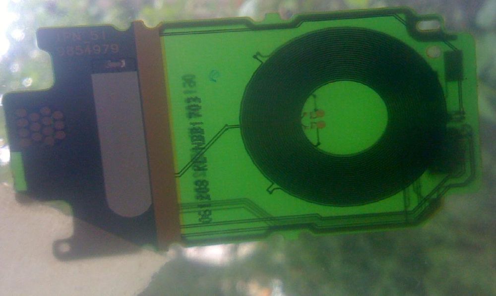

Обнаружил плату .Идентифицировал ...плата дисплейного модуля от раскладушки Nokia 6060 .
Плата тонкая ,но похоже 4х слойная .на 2х внутенних слоях сформирована печатная катушка. катушка не подключена (видимо в другой модели её как-то используют? )
Вопрос к знатокам ...зачем эта катушка?
Индуктивная зарядка? какая-то RFID ?
Антенна ? замешательство
фото не очень...телефоном

Хорошая катушка, большая. Возможно бесконтактная зарядка. Такая была у некоторых моделей стационарных Панасоником с радио трубкой.
А может и проще, индуктивность от преобразователя DC-DC для питания подсветки.

Эта катушка излучает поле звуковой частоты для беспроводной гарнитуры в сервимануале так написано.Тогда блютуса не было вот так и выкручивались

посмотрел девайс ...когдато натыкался на такой
похож на маленькую индукционную печь улыбка
знаю все модели панасов ..безконтактные появились наверно когда я перестал ими заниматься..такие зарядки встречал у зубных щёток.
это вариант больше подходит ... возможно есть какие-то модели с подобным hahdsfree ...блютуз только внедрялся .
