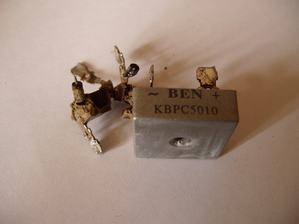

stl77 , тоже на KBPC5010 1000v с али повёлся, не ставил ещё правда. недовольство, огорчение
зы. Специально расковырял один, похож на оригинал. прогоню по току отпишусь.
зы.зы. Мне повезло больше, 12 ампер с пиком в 25-30 держит, за 10 минут нагрелся 30с. Брал тут https://ru.aliexpress.com/item/Free-shipping-5PCS-50A-1000V-diode-bridge-rectifier-kbpc5010/32337560051.html?spm=2114.13010608.0.0.lWBrjd
вскрытие
