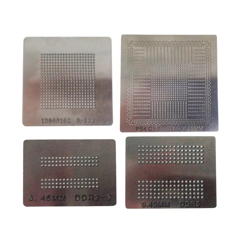

0.5. в трафарет не запихнёте там дырка 0.45 максимум,0.3 маловато будет микросхема пузом на плату упрется и шары могут не припаяться к плате высоты не хватит,там же бугорок между 2 мя рядами шаров

Купи на али набор универсальных трафаретов.
Там всё что надо будет, и в "цвет" в размер и шаг.А самое главное на трафарете сразу будет указан размер шаров. классно! И гадать не придется.

так мне шары покупать на 04 нормально будет 05шаов большивато будет я так понял к статье а память тоже сдвинулсь похоже ее перекатывать тоже Нада просто задел когда снимал ! вот эти пустышки они или там что-то стояла ?

jurij+, так я заказал уже трафорет универсальный дёшево и сердито! на нем тоже инаписонно для каких шаров размер ну вот простояия не знал какие шары купить и посоветовали выше на 04 вот и думаю хотя пасту закажу .

память вы универсальным не перекатаете-там специальный нужен,т.к. там выступ кристалла снизу и в трафарете должна быть дырка под этот выступ

а вот сам трафорет с лево внизу под память шары там 0.45 значит вы правы были шары 04 туда и должно подойти ! а как мне узнать я тот чип сдувал а может он уже хана ему ведь я снимал его на 300° не снялся а вот на 400° подался был слишен шелчек а может мне показалось с виду трещины не видать вроде.

Для этого надо плату с низу подогревать,есть специальные подогреватели и тогда такого не случиться.
Чипу скорее всего хана,лучше другой поискать,конечно если плата не треснула внутри между слоями-тут надо внимательно плату осмотреть если есть пузыри на текстолите то плату на выброс.
нижние трафареты должны быть с прорезями между рядами шаров,хотя можно и самому прорезать
