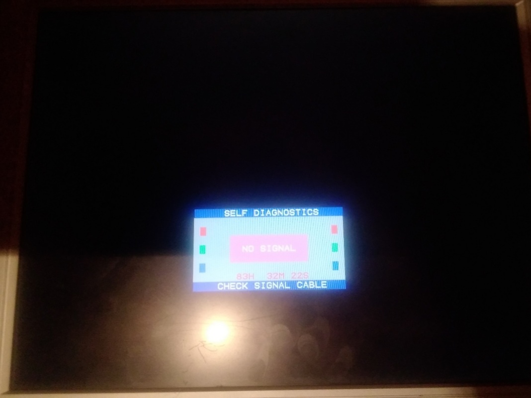

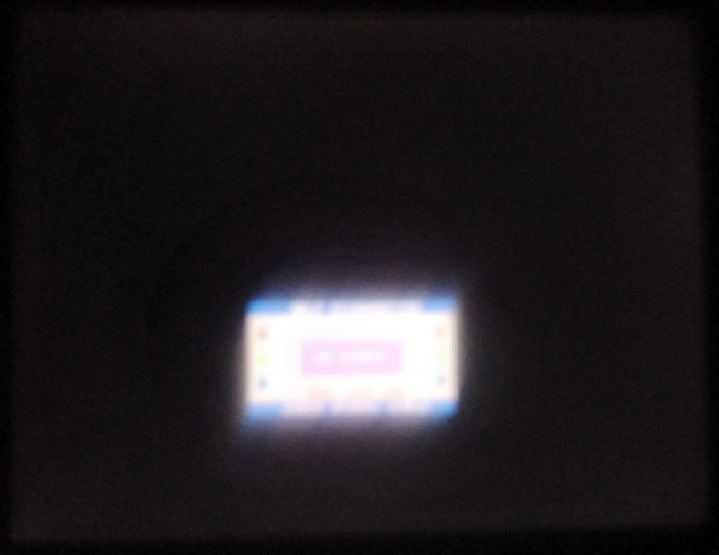

Защиту убрал, монитор перестал уходит в защиту.
Лампы светится нормально ( не смог определить какой из них плохой ,
можно так оставить?

Сообщение #22 От 27/01/2024 22:42 цитата
Трансформатор одна свистит 2 не светит, из-за лампы может свистеть?
Поменяю детали местами

Сообщение #24 От 27/01/2024 23:15 цитата
Поменял лампы местами свистит таже трансформатор
Буду менять местами другие детали
Интересно очень стало Супер

Сообщение #26 От 28/01/2024 00:30 цитата
Поменял трансформатор местами, свистит таже что свистела. От трансформатора может уходить в защиту?
Или всё таки лампы виноваты?
У мения нет осциллограф только мультиметр

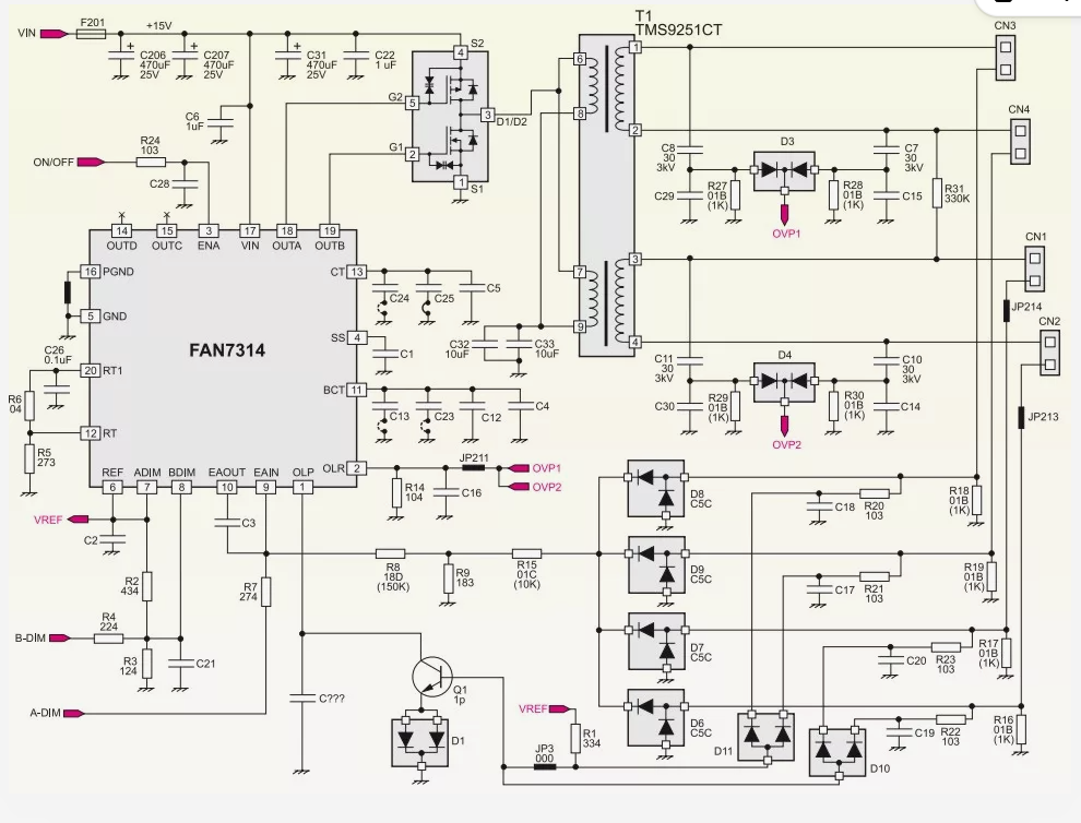

Почитал тему, симптом классический - пара секунд и тухнет. Samsung SyncMaster 943N.
Целых ламп для проверки нет, так что пробовал резисторами 560к шунтировать, не помогло.
Нашел схему, думаю как бы правильно отключить защиту? Хотя бы чтобы определить какие лампы работают, а какие нет.
 Размер файла:  338.07 КБ
 Просмотрено:  269 раз(а)
iv-9
Сообщения: 6391
iv-9
Сообщение #34 От 12/04/2024 03:42 цитата
А может транс? Или пульсации по питанию.
