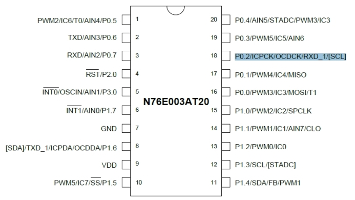

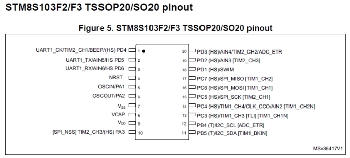

И снова здравствуйте.
Теперь заморочился определением микроконтроллера. По распиновки выводов он очень он похож на STM8L103 заисключением вывода 8. По даташиту он VCAP, а в моем устройстве он является портом вывода. Пересмотрел кучу всяких STMов, но других вариантов не нашел. На моем устройстве выводы имеют следующие значения:
1 по 6, 8, 10, 11 - выход на LED
7 - gnd
9 - "+3.3в"
12, 14, 17 - nc
13, 15, 16 - кнопки
18 - выход на сервисный разъем (предположительно SWIM)
19 - выход на силовое реле (управление нагрузкой)
20 - через резистор на питание
Если предположить, что это N76E003AT20, то его 18й контакт идущий на сервисный разъем получается имеет такие назначения "P0.2/ICPCK/OCDCK/RXD_1/[SCL]" и зачем их выводить на сервисный разъем без дополнительных выводов мне не понятно.
Может кто подскажет, что это за зверек может быть? Судя по бюджетности устройства в нем вряд ли будут использовать заказной чип.
