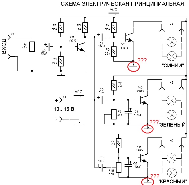

Сообщение #124 От 07/10/2013 20:06 цитата
Здравствуйте, помогите пожалуйста прочитать 2 схемы, с объяснением процессов которые в них происходят http://s018.radikal.ru/i525/1310/47/f9db0d3ad4c9.jpg замешательство замешательство замешательство

Сообщение #126 От 07/10/2013 20:44 цитата
великий Гетсби, 1 - LC автогенератор с автотрансформаторной связью подшучивать, дразнить 2 - LC автогенератор с емкостной обратной связью, процессы описаны в инэте в акуительном количестве! подмигивание
P\S к примеру - http://conture.by/post/242

Сообщение #127 От 07/10/2013 23:39 цитата
Разрешите тоже блеснуть улыбка великий Гетсби, в автогенераторах эльцэ происходит усего один процесс: энергия электрического поля конденсатора переходит в энергию магнитного поля катушки и наоборот с частотой резонанса контура. Потери при этом компенсируются активным элементом с помощью положительной обратной связи. Аналог - качеля. Это тоже генератор, но механических колебаний. Если качелю
ДОБАВЛЕНО 07/10/2013 22:41
все время вовремя подталкивать, она будет качаться постоянно.
ДОБАВЛЕНО 07/10/2013 22:44
Вот и все. Ничего хитрого. Все просто: в белом плаще, с кровавым подбоем, шаркающей кавалерийской походкой ранним утром 14 числа весеннего месяца Нисана....... Ой, это не сюда... Что это со мной???

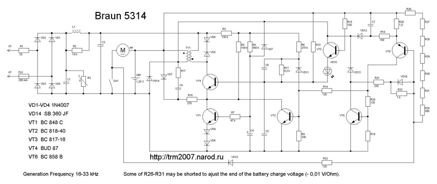

Здравствуйте Всем.
Возникла подобная проблема - сломалась электробритва. Хочу вникнуть в принцип работы схемы, определить неисправность и устранить. Проблема в том, что в схемотехнике не бум-бум. Уважаемые гуру - подскажите, как работает данная схема (как ее прочитать, как разобрать на узлы и тд). Буду очень благодарен. Схему прилагаю.

Сообщение #129 От 09/03/2015 21:34 цитата
Рано тебе такое "разбирать" - начни с лампочки и выключателя, а бритву - МАСТЕРУ неси ...

Сообщение #131 От 12/03/2015 12:41 цитата
dukenuke писал:
Здравствуйте Всем.
Возникла подобная проблема - сломалась электробритва. Хочу вникнуть в принцип работы схемы, определить неисправность и устранить... Схему прилагаю.
Имхо - нет смысла вникать в работу схемы, которая нарисована с ошибками или неточными указаниями элементов. А вообще это электронное извращение, а не полет мысли производителя. Там вроде как полуторавольтовый аккумулятор и мотор под него также полуторавольтовый. От этого и нужно плясать.
Поделка явно одноразовая с умышленным усложнением, имхо.
Скрин первой, бросившейся в глаза неточности, (а сколько их там - просто не интересно)

Сообщение #132 От 11/04/2015 17:03 цитата
dukenuke, как начало для развития познаний лучше возьми простейший фонарик. возможно, уговоришь специалиста, чтобы он, ремонтируя эту бритву, все тебе рассказал, показал, ответил на вопросы - будет толк. или найди в библиотеке книгу "электропитание радиоустройств".

Сообщение #133 От 11/04/2015 22:37 цитата
Joiner писал:
В чём неточность - ограничительные диоды встречно включены параллельно трансформатору?
Здесь нет неточности или ошибки. Как и на нижней схеме.
dukenuke писал:
Итак первый урок будет ознакомительным.
Чтобы научиться читать схемы, понимать их - нужно знать назначение и обозначение каждого элемента. Вот поэтому начнём с условных обозначений на схемах.
http://radiopartal.tut.su/nachinaju/nachinaju1.html
dukenuke писал:
Схему прилагаю.
Начни с проверки двигателя и заряда аккумулятора.

Сообщение #134 От 12/04/2015 05:34 цитата
Это не самая лучшая схема для ознакомления с основами радиоэлектроники,
хотя бы потому, что она не развязана от сети.
Первое знакомство может оказаться весьма болезненным. Помните о ТБ!

Сообщение #138 От 12/04/2015 08:51 цитата
STIPLER писал:
Через разделительный транс можно. Не так больно будет. голливудская улыбка
