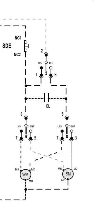

Привет господа,
у меня мотор Siemens 1 BV5565-2AG, его канденсатор и дроссель
на клеме мотора 2 ряда проводов:
синий \ красный с белым
черный \ каричневый с белым \ фиалетовый
на моторе написано 16mF - таковой конденсатор имеется.
Также имеется дросель от него с 4 выходами, 2 на дроселе и 2 проводами (синий и каричнивый)
Вопрос: как это все соединить чтобы работало (крутилось) ?
(когда подключаю к 220 сам мотор, он не двигается, если придать ему при этом начальную скорость - он ее поддерживает)
Заранее спосибо.

синий - черный =52 ом
синий - фиалетовый =9 ом
синий - красный с белым =1.5 ом
синий - каричневый с белым = 52 ом
черный - фиалетовый =43 ом
черный - красный с белым=53 ом
черный - каричневый с белым =44 ом
фиалетовый - красный с белым =10.5ом
фиалетовый - каричневый с белым =43 ом
каричневый с белым- красный с белым=54
что теперь ?
какие выводы ?

с конденсатором пусковая обмотка, есть рабочая (ну не знаю как её обозвать, пусть будет рабочий ход) и быстрая, на отжим.
пс. у тебя компьютер есть? жми сюда.

Сообщение #8 От 05/08/2008 11:06 цитата
Dima_ko писал:
Вопросы:
1) "сам мотор" - это какие провода?
2) крутнуть мотор - он разгоняется и выходит на нормальную скорость или поддерживает заданную?
3) есть ли разница, вправо-влево?
Кстати, на фото видно: 60/250Вт

Сообщение #11 От 05/08/2008 17:42 цитата
Dima_ko писал:
2. вроде поддерживает заданную (вечером дома проверю - а что это значит?)
3. непомню. (вечером дома проверю и напишу- а что это значит?)
Есть 1-фазные бесколлекторные двигатели, у которых 1 основная обмотка, рассчитанная на длительную "неспешную" работу. При подаче только на нее 220В двигатель только гудит, но не крутится. Но стОит его крутнуть рукой вправо или влево - он набирает номинальные обороты в заданную сторону. Если это тот случай, то вторая обмотка - стартовая, подключается через С на короткое время в определенной полярности. 3-я же обмотка - "быстрая", для отжима.
В другом варианте (двигатель не хочет разгоняться и набирать мощность) вторая обмотка должна быть включена постоянно.
Вот и хотелось бы по косвенным признакам разобраться.
Кстати, при "экспериментах" лучше подстраховаться и включать двигатель через лампочку 150-200Вт.

barbudo
пара:
фиалетовый-черный при подключении через 2 по 100 ват лампочки (паралельно) поддерживает вращение в любую сторону.
классно!
проверю дальше ...
но что теперь ?
ДОБАВЛЕНО 05/08/2008 21:34
пара:
фиалетовый-синий при подключении через 2 по 100 ват лампочки (паралельно) поддерживает вращение разгоняясь только против часовой.
ДОБАВЛЕНО 05/08/2008 21:39
пара:
фиалетовый-краснобелый поддерживает вращение разгоняясь только против часовой.
ДОБАВЛЕНО 05/08/2008 21:44
пара:
фиалетовый-белокаричневый поддерживает вращение в любую сторону.
ДОБАВЛЕНО 05/08/2008 21:51
волшебство !
при подключении пары - фиалетовый-синий, мотор сам начинает вращатся против часовой, и достигает большох оборотов.
стоит ли применить эту пару и постоянно использовать ее (приладив мотор на компрессор) ?
есть ли вероятность что от этого мотор сгорит ? (если есть то как проверить ? и как избежать ?)

zhukoleg
Сообщения: 40
Сообщение #14 От 05/08/2008 22:26 цитата
Ну вы даёте,мужчины!
Забыли курс электротехники?Однофазный асиннхронный движок,две скорости...)))Скорости различаются количеством пар полюсов.
Стандартно имеет 2 обмотки:рабочую и фазосдвигающую.
В стиралке с таким движком имеется 2 комплекта обмоток-одна на стирку,вторая на отжим...Фазосдвигающий конденсатор один для обоих секций. улыбка

Dima_ko, с достаточной степенью вероятности-точности получилась схема:
1-й рисунок - с форума по ссылке Михаила.
Подключать:
1 вариант: фиолетовый - общий, черный (или коричнево-белый) - фаза, для пуска (кратковременно) красно-белый через С - фаза.
2 вариант: фиолетовый - общий, синий - фаза, для пуска (кратковременно) красно-белый через С - общий.
PS. А там действительно дроссель или же контактор (реле)?

Сообщение #17 От 20/08/2008 23:09 цитата
W- обмотки стирки(с большим сопротивлением-медленные),S - обмотки отжима(с меньшим сопротивлением-быстрые).Обязательно попарно-одинаковым сопротивлением относительно общего провода(м8)
