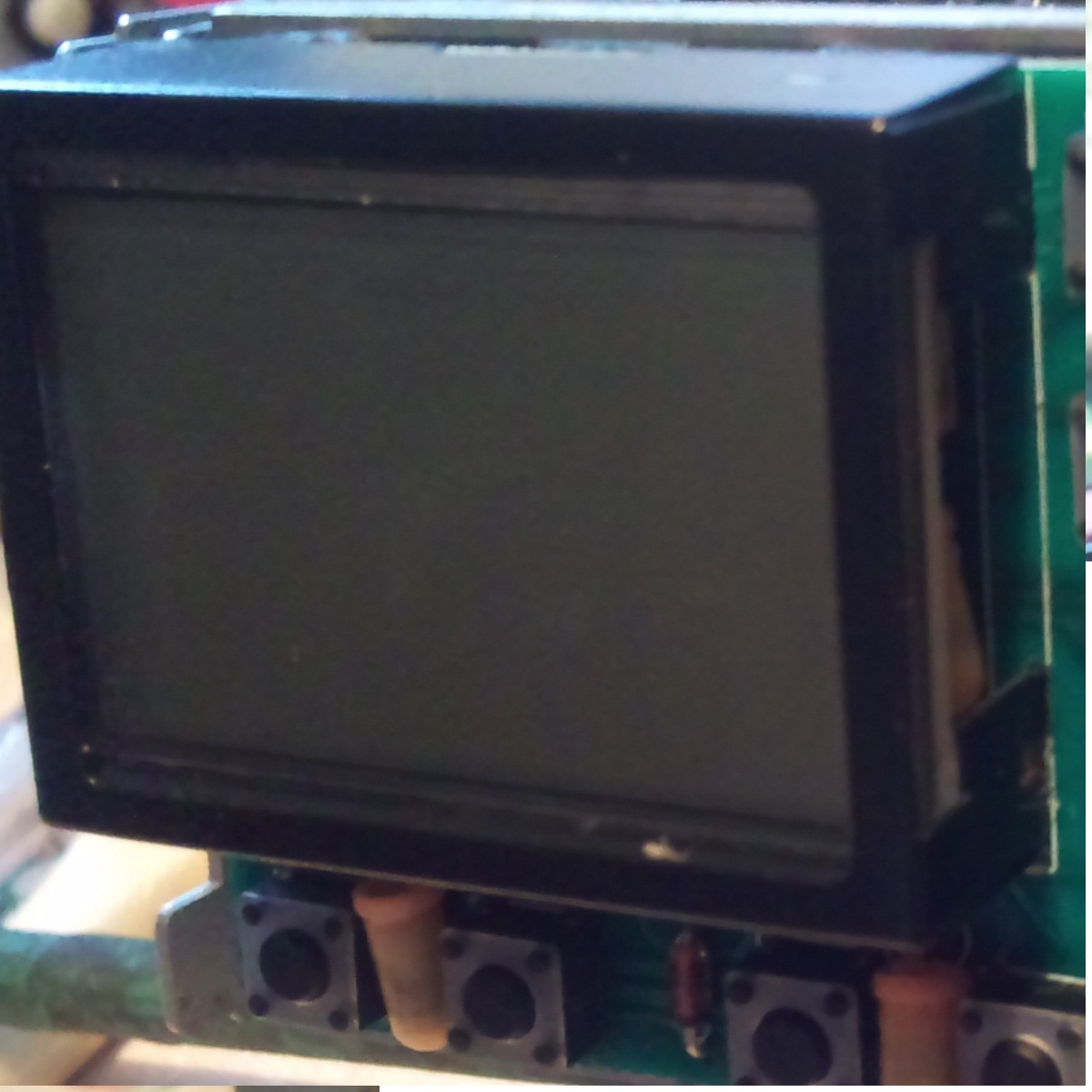

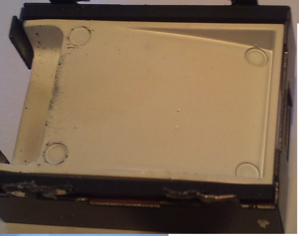

Есть ЖКИ от спортивного тренажера. В ходе ремонта понадобилось снять его с платы. Плату уже ремонтанул все нормально работает, а вот как прикрепить его обратно!? К плате крепиться через токопроводящую резину (зебру), по идеи простым прижатием крышкой сверху. Но резина отклеилась как от стекла так и от платы. Прикрепить ее простым прижатием не получается под крышкой резина сбивается. Нужно приклеить к стеклу, по идее она не просто держалась на стекле она явно была приклеена.
Вопрос чем!? И какая технология!? По идее кто сталкивала должен знать!
схема с контактами
Сам ЖКИ с токопроводящей резиной

она не приклеивается.
просто под простым нажатием -крепежом держится.

если обычным "моментом" зафиксировать края резинок ,предварительно с ориентировав с индикатором, а после и собирать? вот как на фото. вообще как эта конструкция выглядет в целом?

Спасибо за совет! Вчера пробовал моментам! улыбка Не удержался руки чешутся быстрей собрать. улыбка Но увы момент к резинки не приклеился. Правда я протер спиртом, а по идей надо обезжирить. Интересно если место склейки обработать бензином резинки не повредит. По ходу моих экспериментов, заметил что часть резины ложиться на пайку конденсатора которая выпирает, и мешает резине плотно прилегать к контактам, на самой резине заметил небольшие вмятины на этом месте. Вопрос могу ли я исправить недоработку проектировщиков, и в этом месте аккуратно часть резины срезать, сделав таким образом углубления. подмигивание

antoneskoV, делай каркас для резинки и индикатора
ни разу не видел приклеенных индикаторов

Резинка силиконовая - "Моментом" и не приклеится. Зато изолирующую прокладку между резинкой и контактами платы "Момент" может создать моментально. Как вариант (сам не пробовал, дарю чисто идею) - попробовать прижать резинку к плате какой-либо струбцинкой, обмазать "Моментом" по краям (тогда наверное лучше взять клей-гель), дать подсохнуть сутки... Резинка аналогично не приклеится, зато на плате останется направляющая рамочка из "Момента" - уже легче состыковать плату с индикатором и резинкой будет.
А вообще, что-то мне кажется, на фото одна запчасть потеряна - обычно такая направляющая рамочка из пластмассы с пазом под резинку жёстко крепится либо на плате, либо в ней крепится индикатор, о потом второе из двух прикручивается/прижимается к этой рамке сверху.

Ура по вашему совету сварганил крепеж. Все соединил и все нормально работает. Всем огромное спасибо. Рад что так быстро отозвались!!!! браво! Мир, Дружба, Жвачка

И так сегодня я разобрал пульт от кондиционера.
И тоже самое что и у автора 1:1 без клея иль ещё каких то там приспособ.
antoneskoV, Так что дисплей ложи на верхнюю часть крышки или куда там сам дисплей присоединяется.
Далее аккуратно прикладываешь резинки на их место
Так же аккуратно ложишь на всё это нет не то что ты подумал смех а плату
И в заключении прикручиваешь плату.
Да чуть не забыл проспиртуй контакты и резинки!!!
Ну а если ты боишься что там резинки шмякнутся.
Бери кусок пластмассы и вырежи ровный прямоугольник с размер белой подложки что у тебя на самом индикаторе.
НО!!! что б он не был толстым. Что б не повредить китайску-каплю.
Закрепить этот кусок пластмассы можно двухсторонним скотчем.
