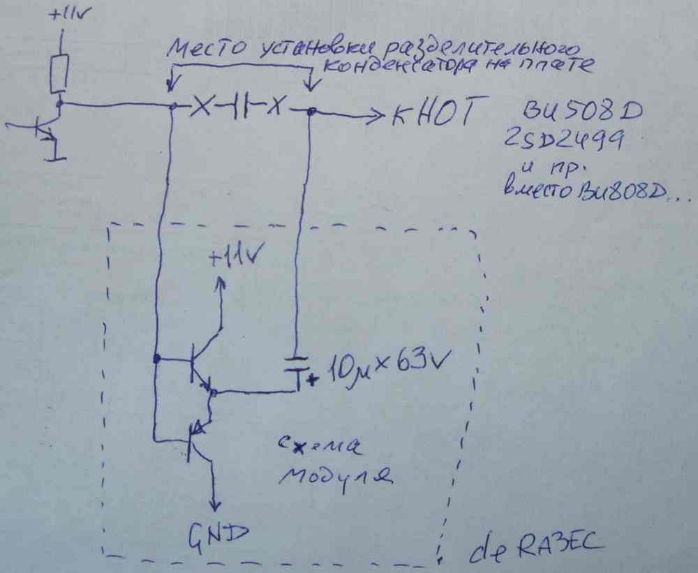

Купил у китайцев BU808DFH по 45 рублей за штуку, заказывал 20 штук, все перемаркированные, никакие они не составные. Решил более не испытывать судьбу. В VESTEL ставлю обычные любые строчные транзисторы. Выпаиваю разделительный конденсатор, вместо него устанавливаю модуль из двух комплиментарных транзисторов + выпаянный электролитический конденсатор. Всего 3 детальки. Базы соединены вместе и подключены к коллектору драйвера, эмиттеры также спаяны вместе и подключены к плюсовому выводу разделительного конденсатора.
т.е. добавляются 2 транзистора, они образуют парафазный эмиттерный повторитель. И никаких проблем. BU508D вместо BU808D. Радиатор холодный.

Добавил фото

ra3ec,
Т.е. раскачиваешь током обычный НОТ ? хммм... Почему-то берут сомнения что ток раскачки "пропихнётся" в достаточной степени через конденсатор - его хотя бы увеличить нужно до 47...100 мкф и НОТ должен быть с резистором Б-Э, но не с сильно низкоомным. Проблема смерти НОТа от усыхания разделительного лита остаётся, разве что экономия на НОТ получается на фоне дефицита и постоянного подорожания качественных ВВ дарлингтонов.
ra3ec
Сообщения: 12
Сообщение #228 От 17/02/2014 00:15 цитата
HOT с интегрированным диодом Э-К почти всегда с резистором Б-Э, за редким исключением.
Я ставил транзистор с резистором 35 Ом. Разделительный конденсатор 47 мкФ.
