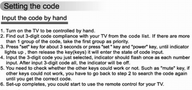

Универсальный пульт для телевизоров - Huayu RM-36E+.
У меня есть универсальный пульт, говорят что он подходит ко многим моделям телевизоров, но инструкции от него нету и даж незнаю как им пользоваться, погуглился в инете, инструкцию нашел, но никак не пойму что именно нада нажать чтоб ввести код к соответсвующему телевизору (сами коды есть). Помогите кто чем может начинающему телемастеру, а то надаело каждый раз у хозяев пульт выпрашивать или когда особенно когда они его потеряли.

обычный порядок на таких пультах: нажать и держать Shift пока не загорится светодиод.Ввести код, после ввода кода светодиод тухнет.

uzmaster
Сообщения: 30
Сообщение #13 От 25/12/2010 22:31 цитата
Alexasha писал:
gilan, где эта кнопка на пульте? Где такое написано? Пьяный что ли? Сказано: сгинь.
нету там такой кнопки и синей каемочки (с блюдечком) тож нету!

Strike
Сообщения: 3812
Strike
Сообщение #17 От 25/12/2010 23:30 цитата
У меня есть такой пульт.
Нажать SET удерживая ее нажать POWER. ( ввести в режим.)
Светодиод загорится постоянно, набрать код, С/Д потухнет.
Пульт в "кодовом режиме".
Если неизвестный брэнд тв
Так же ввести в режим., и нажать POWER, направив излучатель на приемник.
Пульт будет перебирать команду вкл( или выкл), с промежутком около 2-3 сек, мигая светодиодом.
Как тв выключится (включится) нажать SET, проверить совпадение кнопок.
Если не устраивает, снова ввести в режим автопоиска, и тд..
Более быстрый способ:
Ввести в режим, и нажимать кнопку громкости UP(DOWN), как на экране появится бегунок громкости нажать SET, проверить остальное.
Не устраивает снова в режим и так далее.
ВСЁ.
