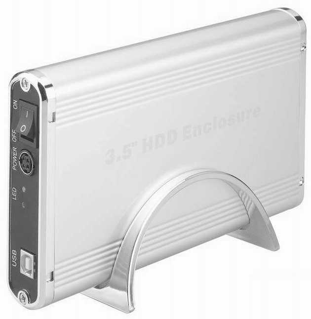

не могу определиться, чего подавать на оставшиеся ножки.
5 вольт или они генерируются внутри корпуса схемой?
вот картинка, разьем на корпусе-мама.
Подтвердите, что могу 5 вольт туда запросто запустить.
внутренюю схему снимать ну очень не хочется. Реле еще есть, питается от 12 вольт. Трудно дорожки просмотреть
возможно существует стандарт?
johanh
Сообщения: 2816
А названия нет?Вроде m.ix недавно чем-то подобным занимался.
А ты измерь омическое сопротивление стрелочным тестером (1.5 - 3в)
относительно массы и между выводами. |

название платы usb2.0 to ide2de ver.2.0
сам корпус не подписан, алюминевая коробка
два парных неподписаных и одиночный к желтому уходят вначале на баластники
по ому, далее не знаю.
12 вольтовый 830 ом дает на "землю"
а два парных немаркированых, не звонятся.
реле же в схеме.
Я думал, может у кого дома есть такой, звякнули,я сравнил и все.
можно и из нутри запитать, через разьем самого жесткого диска, но контроллер
USB не хочется палить.
буду пробывать схему снимать, тогда прояснится. |

OleghkA
Сообщения: 744
питание для этого корпуса мобильного жесткого диска пожается отдельно, через Сеть-Адаптер-Разьем на картинке.
Есть мобильные жд до 2,5 дюйма, где питание берется от шины USB.
неужели не видели такого ? ))
servik, какой резак?
вот так это выглядит
johanh
Сообщения: 2816
OleghkA, Ты имел ввиду разъем адаптера питания ?Я думаю что питание 5В драйвер
получает от компа. |
OleghkA
Сообщения: 744
я имею ввиду, что за блок питания, который в розетку втыкается,его нет вообще
есть разъем мама на корпусе.
соединения показаны мной, это те которые внутри уже. внешне разъем круглый. |

johanh
Сообщения: 2816
| OleghkA писал: | | я имею ввиду, что за блок питания |
Стабилизированное 12В и все.Ничего больше и не нужно.А контакт 5В идет на USB
Я так думаю.  |
OleghkA
Сообщения: 744
какоц плеер.это обыкновенный жесткий диск 3.5 дюйма, который требует 12 вольт и 5 воль до 500 миллиампер, установлен в коробке с платой, на которой выполнен адаптер IDE -> USB
питание по кабелю usb не может подаваться, так как это 3.5 дюймовый диск.
есть разьем на который подается эти 5 вольт.
вероятно просто пять вольт.юа возможно и более, 6 или 7.
12 вольт точно уходит, 12 вольт слаботочная цепь
в целях экономии меди ну ни как не будут 2в1 источника делать.
я думал у кого есть такая железяки, померить 5 минут.
ладно не грузитесь, разберусь. |

OleghkA
Сообщения: 744
вот так он выглядит, подключается только с помощью USB кабеля
35eve.jpg 19.05 КБ Скачано: 3280 раз(а)

Сообщения: 744
ураа, все таки 5 вольт.
а что такое понаучному COM?
у меня совсем свои ассоциации |
johanh
Сообщения: 2816
Земля,наверное.  |
