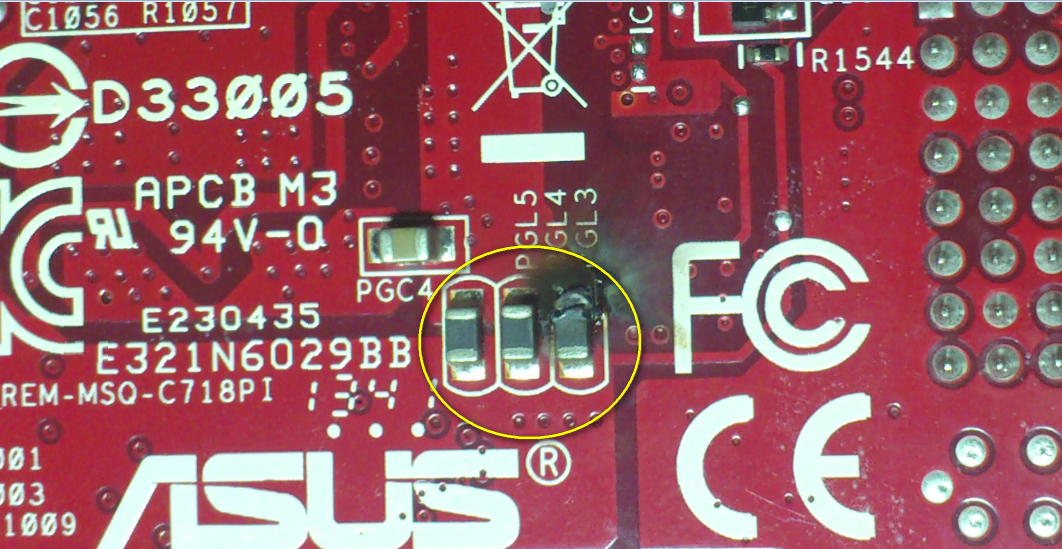

Помогите опознать деталь на видеокарте Asus R 7 240

А что по англицки не прочитал. Надписи рядом - дросель.

А тебе зачем ето??? Там написано на плате что это!

Каким номиналом и где такие найти выпаять.
Хочу восстановить видеокарту.

Рядом стоят, сними и замерь.

Носил к мастеру. Он такого не нашёл, сказал что дроссели все равно параллельны.Так что роли особой не играет.
Так ли это?

=Так ли это?=
Ну раз прогар был, значит не так. Закон Ома рулит, это на всегда!

Вообще ситуация мягко говоря несколько необычная: три дросселя стоят параллельно насколько я вижу, и один из них сгорел. Если они одинаковые, то как себя чувствуют двое выживших?

БЕЗЫМЯННЫЙ, Не факт что остальные два не оборваны. Может быть вариант что к дросселю прикоснулись отверткой. Замкнули его на землю.
Мощные видеокарты могут потреблять больше 100 ватт, а напряжение около вольта. Можете посчитать ток. Это если на питании GPU. Да и напрямую от БП токи не малые, десятки ампер. При замыкании металл плавится только так.
