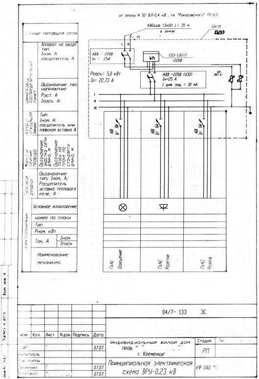

электро щиток для дома. Кто имеет полную схему подключения
эл.щитка со всей автоматикой защиты в том числе узип (грозовые авт.),
УЗО, и тому подобное оборудование - просьба подскажите схему сборки пл.

rematik большое спасибо,много разного интересного - но схемы нет. Еще раз объясняю электрощиток где стоят щётчик, узо+опс+цифровой барьер+автоматы,индикаторы,розетка,и т.п.
Нигде нет конкретной схемы как правильно положино по нормам ДБН. Эта тема связана стем что представители РЕСа нехотят принимать щиток и пломбировать,ссылаясь на свои какие-
то нормы.

БЕЗЫМЯННЫЙ ,Тоже спасибо- но схем сборки нет. Везде предлагаются схемы на конкретное оборудование (как подключать УЗО , автомат,итд,) А нужна последовательная схема.

"мир не без добрых Людей" - Помогли! стопудово
ДОБАВЛЕНО 28/08/2010 19:31
РЕШЕНО.
  СХЕМА ЭЛ.ЩИТКА.jpg  121.46 КБ  Скачано: 4273 раз(а)
