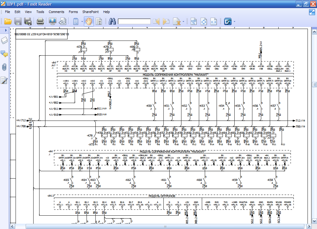

Уважаемые, кто в курсе контроллер автоматики "Малахит 3М" питание надо стабелизированное подавать или там в схеме есть стабелизация?

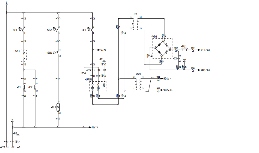

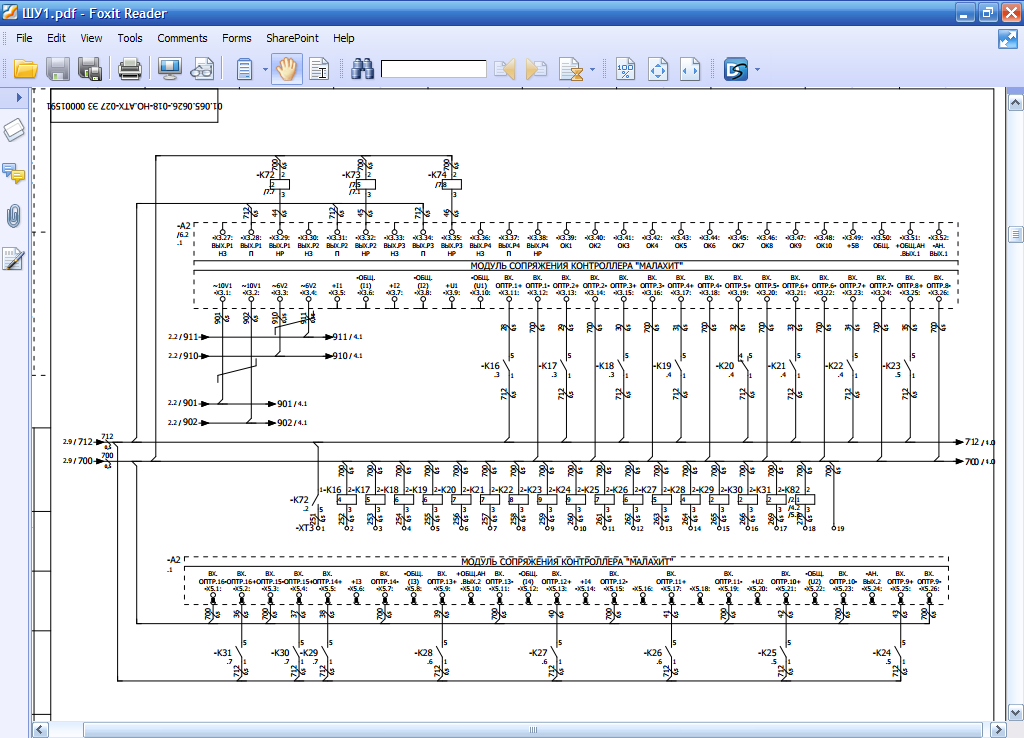

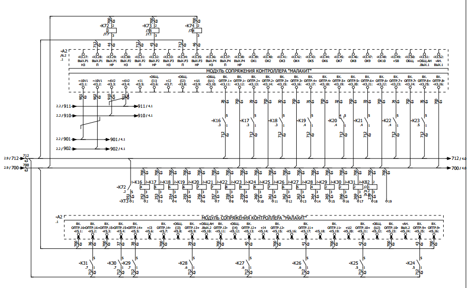

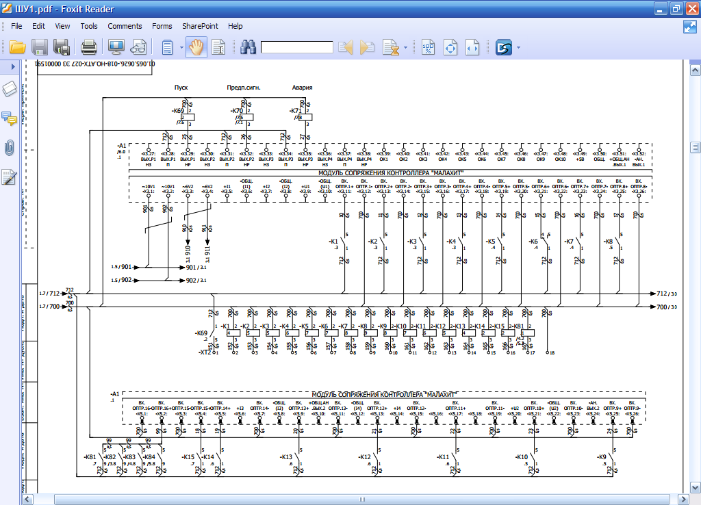

Есть механизм конвеерный на автоматикке. И обнаружил что в схеме с выхода б/п нет стабелизации думал может где то в схеме есть. Вот и спрашиваю реально можно без стабелизации. Могу схему вкласть.
  2013-04-28_170715.png  35.95 КБ  Скачано: 515 раз(а)
  2013-04-28_170815.png  116.03 КБ  Скачано: 474 раз(а)
  2013-04-28_170912.png  112.02 КБ  Скачано: 591 раз(а)
  2013-04-28_170941.png  80.82 КБ  Скачано: 455 раз(а)
  2013-04-28_171055.png  133.41 КБ  Скачано: 471 раз(а)

Питание организованно через понижающий транс 10-ти вольтовый. Внутри контроллера схема выпрямления и стабилизации есть.
ДОБАВЛЕНО 28/04/2013 10:41
p/s Если высылаете такие схемы, высылайте целиком листы. Чтобы был виден штамп с номерами листов.
