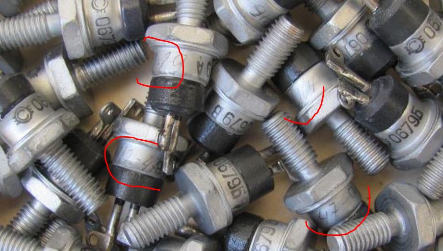

Вот рылся в своих закромах искал тиристор и наткнулся на таких на вид как КУ201/202 только резьба на М5 на крепеже к них идёт . Может тиристоры, может симисторы, может ещё что ..?
похоже на тиросторы ,но какие ? Надписи на корпусе : Знак Светланы, дата выпуска 06 79г Далее буква. Одна. А, Б или В. Всё. и больше не чего не написано на них х.з ,что оно такое ?. мож кто сталкивалсь с таким гуаном? фотку предлагаю http://s017.radikal.ru/i401/1203/b9/6ee6331f7dc5.jpg Зарание Спасибо! кто поможет узнать ,что за чудо у меня за валялось улыбка ЗЫ и жалко выкидать , или на металл здать и не паянное ещё да и до хрена его тоже,мож в хозястве пригодится ещё?

eduard2, это и транзисторы могут быть. Прозванивал както или нет?

В подобном корпусе были КУ207, КУ220.
Сообщения: 17960
Сообщение #4 От 25/11/2013 10:32 цитата
ку216 в таком корпусе делали

eduard2, Ты бы габариты смерил и выложил.
А так вот подходит:
тиристоры КУ220 (КУ 220)

Сообщение #6 От 25/11/2013 23:23 цитата
BAZUEV56 да похоже на КУ220 но есть сомнение длина болта крепления почти в два раза больше подмигивание это какое то непонятка скорей всего опытная партия или на обороку делали типа диода КД212А (2Д212А) тоже на корпусах ставили одни буковки на (2Д212А) может быть 2У220? х.з
ты бы габариты смерил выложил
а толку ? короче засада рёв в три ручья подмигивание
да корпус почти такой ,но но не совсем катод другой форму "Светлана" тиристор КУ216 не делала : Токой же корпус в КУ204 с таким же катодом ,но это уже "Светлана" делала ,не всё ровно не то катод другой хотя по габаритам такой же ,хотя х.з ? больше склоняюсь ,что на оборонку делали и из за этого нет инфы на корпусе ( был у меня один такой случай жаль не могу сейчас сделать фотку этого диода) вид корпуса такой как Д18,Д220 ну т.д а на корпусе только цифры 1642 и усё и х.з что за диод ,мож и здесь такой же случай? на счёт КУ220 не катит по габаритам у него высота корпуса меньше в два раза, и в два раза меньше длину крепление болта. Видимо эти тиристоры опытной партии попались ,или заказуха от бывшей оборонки ,короче .х.з чё за тиристоры КУ204 (2У204) по габаритам такой же но опять же не тот катод у него и "Светлана" его не делала (По моему" Старт"или "Позитрон" делал его)

А то что от руки маркировано частично- ни о чем не говорит?

Сообщение #8 От 27/11/2013 22:25 цитата
BAZUEV56,
BAZUEV56 писал:
а по подробней можно объяснить ,мне по крайней мере не чего не говорит
eduard2 писал:
ЗЫ-ты имеешь ввиду это
раз от рука маркировка то опытная партию маркировали ,что ли?
КУ207, КУ220.
скорей всего это опытная партия оборонки и больше склоняюсь на 2У220 оказывается делали и в другом корпусе их вот в таком
респект вам ЗЫ -сегодня померил их все оказывается есть там и чуть больше по габаритам крепления такой как одно только смущает вывод катода у них другой КУ207 (2У207) и КУ204 (2У204) (ксати КУ204 (2У204) производился только с литерами А,Б,В и больше я лично в справочниках не видел хотя х.з?) Короче ,что бы не гадать на кофейной гуще у меня два выхода 1=это просто забыть о них либо выкинуть 2- это проверить их характеристики с помощью прибора ( но у меня лично в наличие такого нет ) наверно тему надо мне перенести в раздел от А до Я ? ЗЫ-во тему замутил блин (ксатати а у кого-то у нас на сайте есть такой прибор для проверки характеристик тиристоров ? а может попадёт тиристор ну допустим с стертой надписью на корпусе или с бывшего соц.лагеря или какой там япошка где нет на него шитов ,тогда как решить какой ставить на замену ? или методом тыка работать :byaka авось прокатит или исходя из схемы где он находится:,а если схемы нет тогда как быть ? я думаю приборчик должен быть такой как считаете ?
не точно тиристор проверил вот таким макаром есть у меня и другой приборчик ( где то схему снял простенький там замыкаешь УЭ с К и загорается лямпочка на 6.3V ) вот такая метода есть ешо ЗЫ-BAZUEV56 а вот по этой теме вот ,что мне скажешь? 1=1 инфа моя скопирована и тобой подредактирована http://rt20.mybb2.ru/viewtopic.php?f=7&p=1501196 комментарий будет от тебя? P.S- нету у меня стенда для проверки тиристоров типа КРОНА-902/904 вот только недавно сделал самопал вот этот (раньше был другой как я писал выше)
