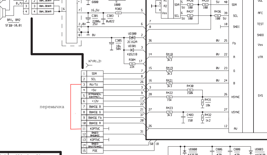

Добрый день!!! Начну с предыстории. В Белоруссии с мая месяца 2015 отключили эфирное аналоговое вещание. Имеется цифровая приставка, которая подключается к ТВ через SCART ... Так как теперь высокочастотная часть телевизора Горизонт 54-CTV 655 не нужна ... у меня есть вопрос к специалистам по ремонту ... как сделать (доработать) ТВ, чтобы при включении он сразу переходил в режим "AV" (каждый раз переключать с пульта, которым не пользуешься не очень удобно. Кнопки AV на предней панели нет).
Ссылка на схему:
http://archive.espec.ws/section537/file11113.html
http://monitor.espec.ws/section1/topic134075.html
Пытался сделать это самостоятельно, но к сожалению не вышло в полном объеме ... установил перемычку в разъеме Х7 (А1.2) ... 3-11 ножки ... ТВ перешел в режим AV, но при этом отсутствует звук ... Может есть решение это вопроса. Спасибо!!!

На 8-ю ногу СКАРТа подай 12 вольт. Давно всем известно ещё со времён видиков.
z-vladimir писал:
... кабель SCART полный ...
Прозвони 8-й контакт. Если есть - то ТВ должен переходить в режим AV при включении приставки. Проверь так-же появление 12V на 8-м выводе СКАРТа приставки при включении.
PS. Перемычку свою удали нахрен.

Глянул схему. В этом убогом ящике 8-й контакт СКАРТа даже не задействован. Видимо придётся дорабатывать.
Смотри, как меняется напряжение на 12-м выводе проца, и дорабатывай, чтобы оно менялось так же, при при управлении от 12-ти Вольт.

Есть решение!!! Ситуация аналогичная т.к. я из Белоруссии. Оставляешь перемычку между 3-11 выводом в разъеме Х7 (А1.2). Затем выпаиваешь перемычку между R465 и 4 ногой процессора TDA 8362. Этой же перемычкой падаешь + 5В от 4 вывода Х7 (А1.2) к R465. Все звук появился. На 34 ноге контроллера PCA84C641P/068 появляется напряжение порядка + 3,5 В. Таким образом контроллер включает регулировку громкости звука по 2 ноге к TDA 8362 5 нога.
Схема идентификации видеосигнала в составе микросхемы TDA8362 формирует на выходе (вывод 4) следующие сигналы:
напряжение не более 0,5 В при отсутствии видеосигнала;
напряжение 6 В при приеме сигнала с частотой цветовой поднесущей 3,58 МГц;
напряжение 8 В при приеме сигнала с частотой цветовой поднесущей 4,43 МГц.

А не проще ли взять от XS1 вывода 8. бросить провод на 16 ногу DA100. Чтоб там появилось напряжение и проц переключит в AV. Только не понятно сколько на 16 ногу проца должно подаваться вольт? На прямую 12V если дать, то сгорит же? Есть идеи какой резистор может нужен и какое напряжение на 16 ножку проца должно приходить?

Привет. Ну чё удалось перевести горизонт 655 в av режим , чтоб сразу переключался при включении? Комент Димонда помог? Тоже сталкнулся с такой же проблемой , нет звука. Только я выпаивал резистор R167 чтоб на 16 ноге DA100 появилось 7,5v. Изображение то появилось, а звук пропал.

Сделал как написал Дмитрон, все работает,подтверждаю! классно!
