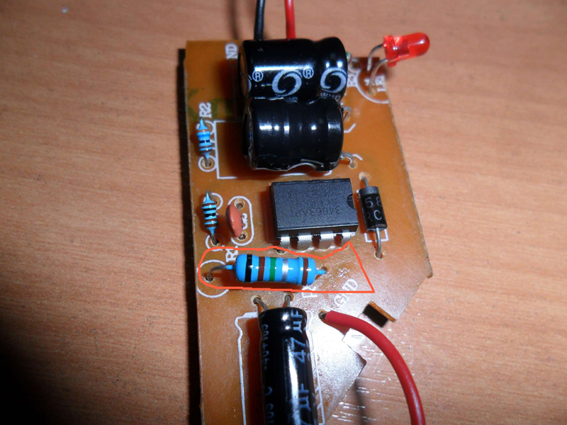

помогите разобраться, вставляю Адаптер в прикуриватель, в машине вечно вылетает предохранитель
есть подозрение на резистор, фото я приложил и отметил какой именно
резистор есть подозрение что он косячит
резистор с номиналом 0,15ОМ+-2%
полосы черный , коричневый, зеленый, серебристый, коричневый
по тестору у меня показывает 0,08Ом
остальные резисторы проверил все как по номиналу показывают как надо, конденсаторы целые

не туда ты полез, странно что есть дефицитные приборы
дело не в нём
ДОБАВЛЕНО 16/05/2014 15:05
странная маркировка, с одной стороны первая цифра не может быть нулём, с другой вторая серебрянной

Rom-Zecs писал:
Нет там ниче странного - это второй стандарт маркировки и на него свои таблицы. Просто поискать и иметь ввиду. подмигивание
Это резюки с повышенной точностью и вся разница

Что подключено к адаптеру, какого номинала предохранитель? Из-за этого резюка пред выгорать не должен.

к адаптеру подключен только видеорегистратор и все, просто дело в том что другой адаптер подключаем все нормально работает а этот адаптер подключаешь когда предохранитель выгорает, не который в адаптере, а который в машине выгорает

На сам корпус внимательно посмотрите. Замыкают сами пружины. Сжечь предохранитель на прикуриватель неисправными деталями почти невозможно, скорее дорожки отгорят. Предохранитель на прикуриватель на очень большой ток.

еще как возможно, там в центре 34063 вроде прописалась сгорает молча, и дорожки остаются целыми и предиками не напасешься не зная первопричины- глушить нужно DC-DC преобразователи когда стартером двигло заводишь и вообще что здесь тема делает, переезжаем-ка в песочницу

sofrina, я к тому что предохранитель настолько дубовый что скорей дорожки отгорят. И судя по первому посту внутри есть еще один предохранитель и он не горит.

Lenchik, как человек измученный этими китаезовскими преобразователями вполне компетентно утверждаю- сгорела микра, точнее интегрированный выходной ключ, и если преобразователь специализированный- еще как-то выгодно его ремонтить его,если ширпотреб-то легче и дешевле новый взять
или ошибка природы, или как-то надо отметить что это прецизионный четырехполосный резик , с сопротивлением 0,15 ом, и в схеме это токовый датчик

Предохранитель на прикуриватель минимум 10А, а то и все 20. Что бы 34063 его выбила , сама не взорвалась и входной одно амперный предох жив? Так не бывает. Наверняка, земляная скоба касается плюсовой пипки , когда адаптер вставляется.

проверил мультиметром на про звонку эту "пипку и прижимные контакты" все нормально не пищит, значит замыкания нет,

да и хочу подметить лаболат. блок питания подключаю на входе +12v, и на выходе +12v , и подал напряжение +12 v
