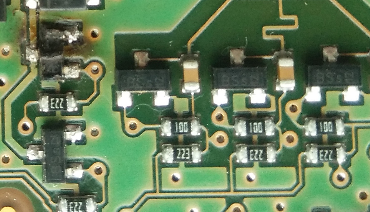

Ребят помогите найти аналог транзистору BSs 12 на рисунке указаны, может я не правильно почитал маркировку то не ругайтесь, стоит данная штука в автомобиле блок управления что посоветуете поставить чтоб не спалить процессор?

yrikK83 писал:
Для этого надо понимать, в какой цепи он стоит, и какую функцию выполняет.

Yuritsh писал:
yrikK83 писал:
Для начала надо понять, почему он сгорел.... голливудская улыбка
yrikK83
Сообщение #4 От 06/04/2015 19:44 цитата
предполагаю что при соединении сигналки месные кулибины не правильно подключили и возможно коротнули, и всё-таки меня интересуют его аналоги надеюсь на вашу помощь!

yrikK83, потыкай тестером npn/pnp?

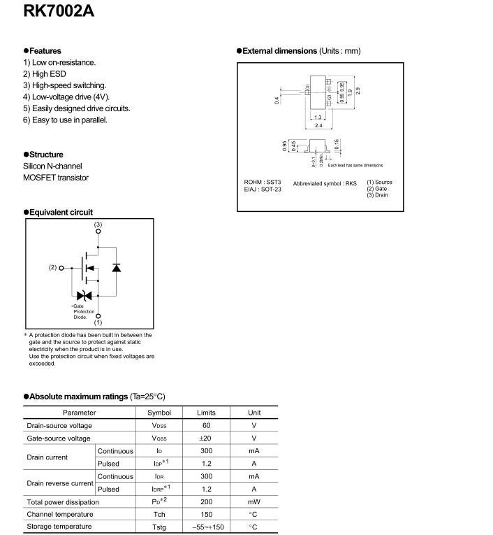

mosfet BSS670S2L
  BSS670.pdf  1.13 МБ  Скачано: 432 раз(а)

Сообщение #7 От 07/04/2015 13:12 цитата
toto писал:
чтоб потыкать это снова надо разбирать кучу элементов автомобиля,а что без этого никак?

yriK83, BSS670S2L - это тоже самое что 7002 мосфет. Этим всё сказано про аналог.

II3II писал:
Дооо....он аналог только в одном, это в одинаковых площадках SMD. И не более того!
Ты наркоманштоле? У 2N7002 115мА постоянного тока (в импульсе 800мА)!!!
У автора BSS670S2L 540мА постоянного тока (2.2А в импульсе)!!!
В пять раз БОЛЬШЕ!!!
А вообще в этой цепи где он стоит нужно ставить на 1А (постоянного тока), и в этом корпусе он ЕСТЬ!!! Какой именно не скажу!!! Они не продаются в России массово.
Поставите 2N7002 "поклацает" он недельку и помрет!
Вот благодаря таким "знатокам" на рублевую нагрузку ставят копечный предохранитель.....и гуляй рванина, после меня хоть трава не расти!
Тоже самое в метро в Москве было, сопливой проволочкой стрелочку подвязали.
Всего наилучшего!

Сообщение #13 От 10/04/2015 20:19 цитата
VIK, будете хамить- уши надеру!
  rk7002.png  78.14 КБ  Скачано: 435 раз(а)

Сообщение #14 От 10/04/2015 20:36 цитата
II3II писал:
Ну дык Вы первые буквы то пишите (и последние)!
RK7002 так он на 115мА???
RK7002A на 300мА но не на 540мА в чем хамство?

ДОБАВЛЕНО 10/04/2015 22:45
Даже это 2N7002A, не то!!! Всего (ID MAX!!!) 200 мА !!!
