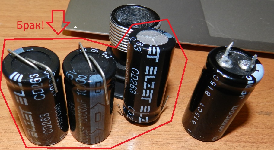

Ещё купил сегодня 4 электролита 10 000мкф 25В. Чек не дали, сам ступил не потребовал. Дали 3шт. ELZET CD263 и 1 JAMICON.
ELZET оказались все 3 битыми, заряжаются только на 2,1В и пробивают. Хорошо, что решил зарядить от БП 12В через ЛН 36В 100Вт (загорелась в пол-накала и светит бесконечно).
Не паял.
Сегодня сдать не получилось, магазин быстро закрылся и до 4 мая. 4 мая поеду, попробую сдать... Возьмут или пошлют...
Возможно стребовать замену или нет, если откажут?

Продавец без чека нафиг пошлёт и будет прав по всем законам.Через защиту прав шансы есть,но стоит ли оно того?

Простое любопытство.
С оборудованием - знаю как себя вести - гарантия есть всегда по закону, технически сложный товар.
Радиодетали - к чему его вообще отнести...
Сообщения: 17969
Сообщение #29 От 01/05/2015 10:04 цитата
Ну на оборудование гарантию поддерживает асц вы ж не к продавцу идёте по этому вопросу.
Детали это к оборудованию не относиться и давать или не давать гарантию чисто добрая воля продавца-на блоки так дают гарантию.Да и кандёр такой в магазе 3 бакса стоит.Я так при покупке проверяю обычно тестер на прилавке у продавца всегда есть

Сообщение #30 От 01/05/2015 11:00 цитата
Выбор радиодеталей, вроде, приличный, и торговая точка не маленькая, но никаких приборов для проверки не дают. Нужно будет своё брать.
У нас дешевле. Может ещё цены не подняли... Кондёры покупал 60Руб/шт. На сайте Чипа 63 Руб/шт., их точки тоже есть у нас в городе.
