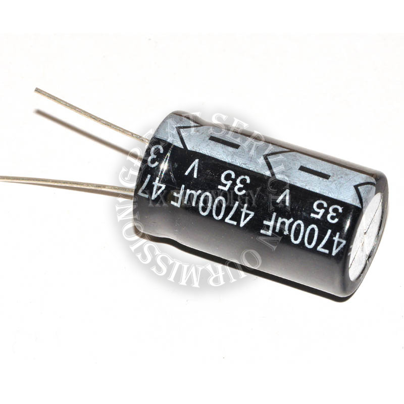

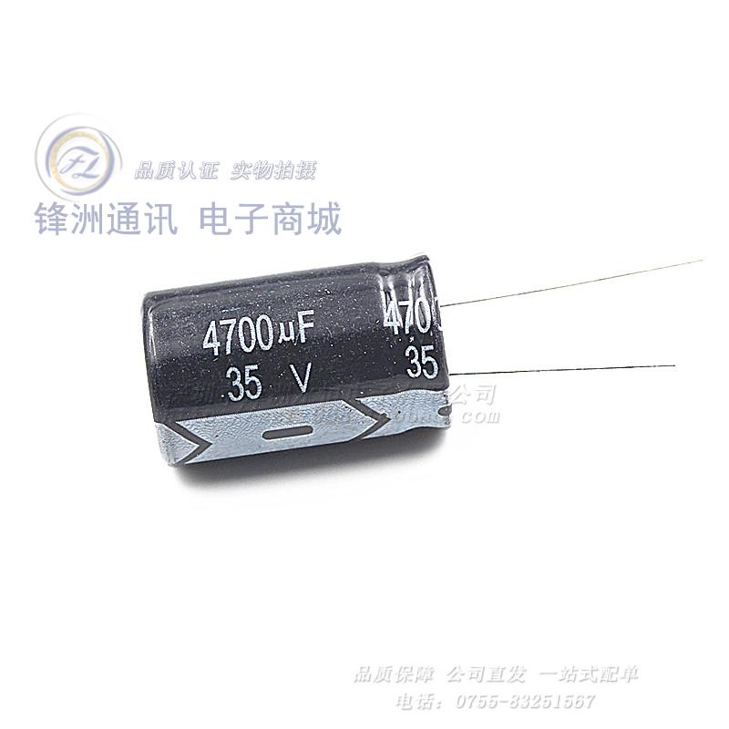

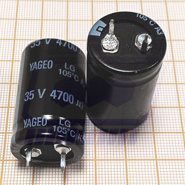

SERVER555
Сообщения: 266
Сообщение #13 От 22/03/2016 12:21 цитата
Lenchik, спасибо за инфу Хотелось бы узнать ваше мнение относительно габаритов конденсаторов исходя из емкости и напряжение ? То есть влияет ли напряжение и емкость на габариты конденсаторов ? Я конечно знаю что влияет , но сильно ли разница может быть ? Почему у одних производителей к примеру 25 В 4700 мкф большой а у других можно сказать раз в десять маленький ? Те которые маленькие могут ли являться подделкой или все таки просто качественные они ? Пример на фото
