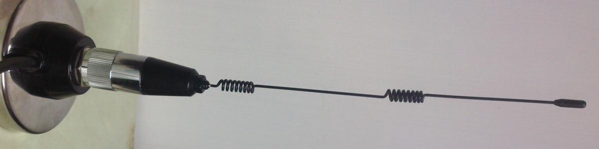

Эту антенну хочу воткнуть в GSM модем, переделав BNC на SMA, но ни одной надписи на ней нету.
Может кто-нить оценить рабочую частоту антенны?
Длины участков слева направо в мм: 20-60-20-55

Это не подойдёт к модему сия антенна от радиостанции скорее всего на 27мГц ,возможно 144.Модем же работает на 1800-2100мГц выводы за вами подмигивание

- воткнуть ты ее можешь разве что в .... но ни как не в модем ... для определения ее частоты настройки нужно ЭТО:

Такая короткая на 27? Это антенна от какого-то блока телеметрии, хозяев пока не нашел.
Приборов конечно нет. Надеялся на какой-нить расчет, или ссылку в магазин на такую же, где ее частота указана ). Ибо тематика антенн мне не профильна, хз как подступить к этой с катушками, но J-антенну к LPD рации делал голливудская улыбка

Внешняя антенна от роутера с вайфаем будет самое то что надо если использовать со штатным кабелем,а от этой пользы никакой не будет ещё можно передатчик в модеме приложить

Ну так ты пересчитай частоту в длину волны и возьми от неё четверть.... улыбка

Хорошо, даже при общей длине антенны от основания гайки до середины макушки в 16,5 см получается 66см.. Четверть волны 27Мгц - аж 2,75 метра. чет никак не вяжетсянедовольство, огорчение . Но согласно этому расчету получаем, что наша антенна работает на 450Мгц, что ,в принципе, радует. Но катушка у основания разве не удлиняет штырь, и нафига катушка посередине?
Еще вопрос: это можно назвать коллинеарной антенной 1/4 на 5ГГц? - для телеметрии самое оно. Или 5/8 надо считать

Почему нет,антенна "Франклина",тока она с одной катушкой,ты главное это всё фуфло близко к сердцу не принимай,тебе n max, в принципе дал ответ на твой вопрос,хочешь изучить тему антенн глубже..не вопрос,инфы в инете море... улыбка

"Колинеарка" + еще наверняка согласование внутри будет - может быть "двухдиапазонной" - нужно смотреть "реальные резонансы".

Катушки не делят длину антенны на куски, они фазу сдвигают, и увеличивают эквивалентную длину антенны. Это даже дети со станции юных техников знают. Применяют удлинительные катушки редко, по причине очень низкой эффективности такой антенны. Катушки только КСВ уменьшают, то есть согласования антенны с кабелем улучшают, но длина антенны от этого не увеличивается, как и усиление.

mr.vai, Ничего она не давит. Без катушки антенна была бы длиннее на ту же частоту. Но работала бы лучше.

Alexandr, Эту антенну и без описания видно что она не пригодна для GSM. Там штыри практически не применяются. Обычно двойной зигзаг или еще что.

Так она и не дает ни какой прибавки, это китайский развод покупателей. У GSM часты меньше 800 Мегагерц не бывает. 800, 850, 900, 1800, 1900, 2100, 2300, 2600. Сначала выясните на кокой частоте БС рядом с вами работает. По теме антенн для GSM информации в сети полно. А у вас на фото это какое то издевательство а не антенна.
