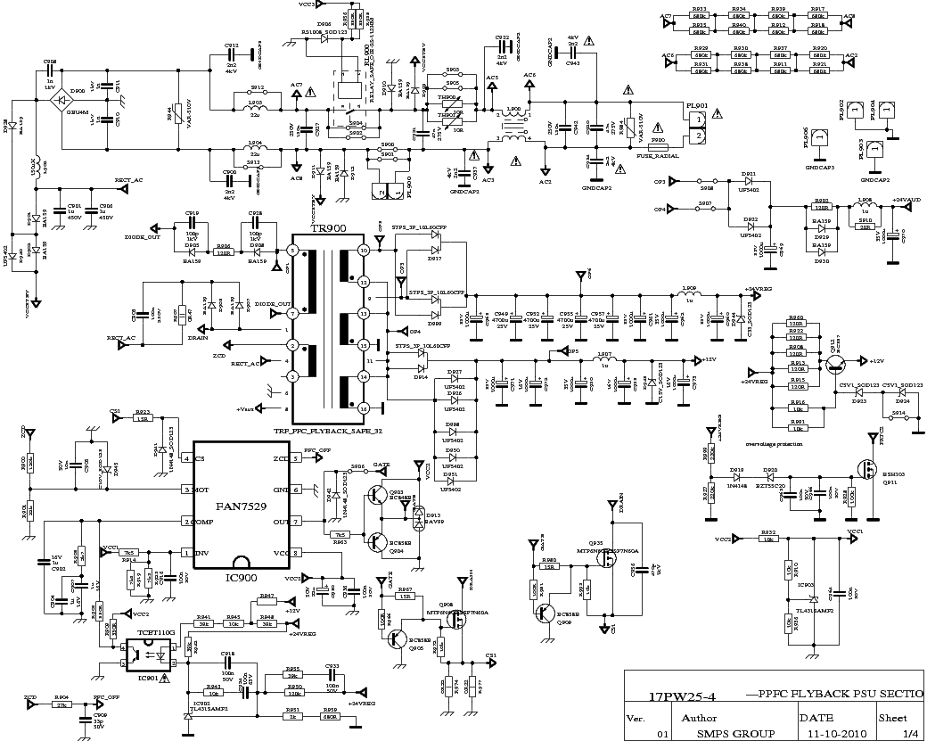

Блок питания 17PW25-4 , стоит в ЖК ТВ Vestel V32-LC1974 ,не могу запустить ,состав БП дежурка 5В на ISE3BR1765J, питание инвертора 12 и 24в на FAN7529 +10N60 .Его начал ремонтировать другой мастер, не разобрался, теперь я ломаю над ним голову, В БП был сгоревший полевик и токовый датчик (2 резистора по 0.33Ом), я заменил их и еще заменил FAN7529 на FAN7530 (поменял 2и3 ногу местами) .Сейчас картина такая : дежурные 5В присутствуют,с м\В приходит сигнал запуска ,на выходе БП 1.4 в (под нагрузкой 0.5в), при включении слышен тихий шелест , 3-4 секунды потом тишина , напряжения на м\сх
FAN7530
1 inv +2.4v
2 mot 0v
3 comp 0v
4 cs 0.8v
5 zcd 0v
6 gnd
7out 0v
8 vcc 13.0v
на оптопаре
1 1.4v
2 1.4v
3,4 0v
на полевике
G 0v
D 300v
S 0v
на трансформаторе
1,4 300v
7,8 3.0v
на остальных
0v
схему прилагаю,хотя она очень неразборчивая, и обозначение не совпадает ,
  vestel_17pw25-4_technika_32l-914_power_sch.pdf_1.png  43 КБ  Скачано: 1598 раз(а)

krugen писал:
1 inv +2.4v
так имс "думает" что на выходе нормальное напряжение, зачем ей дальше шелестеть?
Vcc1 откуда там берется? Блок питания у тебя , тебе и смотреть...
krugen
Сообщения: 1093
krugen
Сообщение #6 От 22/09/2016 09:43 цитата
питание на 1 вывод приходит с ножки 8 VCC через резистор, резистор отпаивал ,на 1 ноге теперь 0в но все без изменений , еще после танцев с бубном появилось напряжение 12 в на 3 ноге(comp), при этом на вторичке все те же 1.4 в (и с нагрузкой и без нее)
нашел схему четкую с самсунга ,обозначения другие но принцип тот же
https://yadi.sk/i/AXN8X42kvX3Cv
я пришел к выводу что причина в том что на 5 вывод (ZDC) и 2 вывод (MOT) не приходит напряжение с трансформатора , не могу понять почему, ведь на первичке транса есть напряжение?[url][/url][url][/url]
