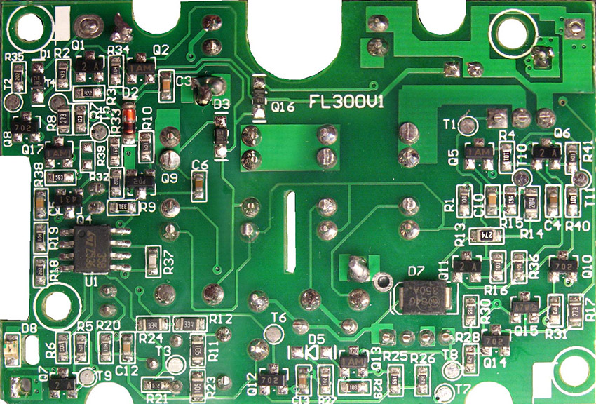

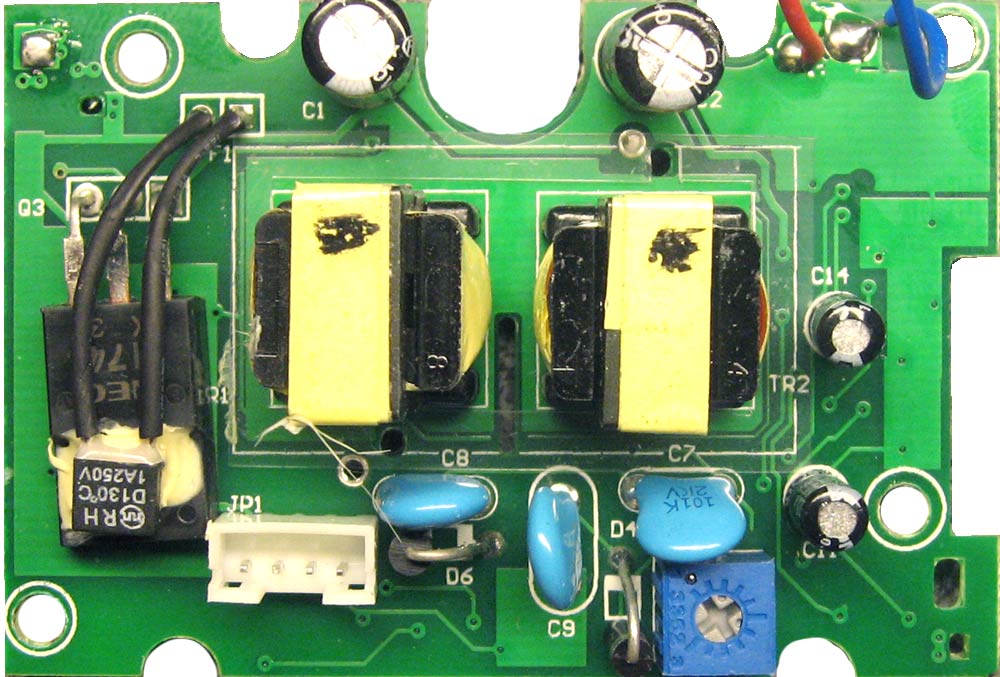

Устройство работает ( снимал транзистор из другого и переставлял ) мне бы только транзистор впаять вместо сгоревшего . Что-то ничего не находится по аналогам . Или он какой-то хитрый и только он запустит устройство ,может по частоте его работы . Мало разбираюсь . У кого не искал транзистор - требуют название аналогов может и ссыщется что . NEC A1744 (2SA1744) Может кто видит нюансы в даташите и только он и потребуется а может и любой другой http://pdf.datasheetcatalog.com/datasheet2/5/0w2y4ilicjw142kjdck5dc77xgpy.pdf Спасибо за ранее . Думаю поможете . Это преобразователь напряжения 12V-300V для зарядки накопительного конденсатора фотовспышки . На Aliexpress -5-6 разнвх видов этого транзистора не соответствующие с тем что у меня на руках . Подделки скорей как и большинство тамышних радиодеталей .

Это DC-DC преобразователь высоковольтный на одном транзисторе без радиатора который почти не греется . Всё равно предел 100кГц искать . Тогда не вижу проблем в поиске такого PNP низковольтного на большой ток и 100кГц . А 80Мhz на кой в описании искомого мной транзюка ?

Тут нарисовался ещё один параметр .- Low collector-emitter saturation voltajen где в исходнике составляет 0,5V для 12 А . Ничего подобного уже точно не находится . бяка
