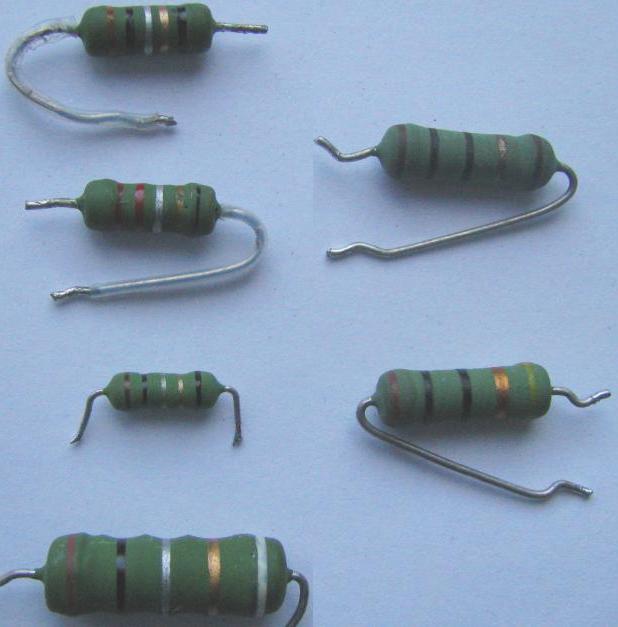

Приветствую всех!
Подскажите, пожалуйста, расшифровку вот такого резистора: оранжевый, чёрный, серебристый, золотистый, чёрный. У него обрыв, поэтому не померить, да и, наверное, разрешающей способности мультика не хватит. Хотелось бы табличку расшифровки таких резюков, а то в последнее время стали часто попадаться. Есть ещё вот такие резисторы:
1. Красный, красный, серебристый, золотистый, чёрный (< 0,2 Ом)
2. Коричневый, чёрный, серебристый, золотистый, чёрный (< 0,2 Ом)
3. Коричневый, чёрный, серебристый, золотистый, белый (< 0,2 Ом)
И два резистора чуть более 10 (Ом):
1. Коричневый, чёрный, чёрный, золотистый, чёрный
2. Коричневый, чёрный, чёрный, золотистый, жёлтый
Благодарю заранее!

0.3 Ом
ДОБАВЛЕНО 14/05/2011 22:15
все их три последовательно и будет 0,3 Ом

PeterS
1. Красный, красный, серебристый, золотистый, чёрный - 0,22 ОМ
2 2 х0,01 допуск в % 22х0,01=0,22
1 0 х0,01 10х0,01=0,1 ОМ
3 0 х0,01 30х0,01=0,3 ОМ

нада по буква и по цифрам разложить смех
ДОБАВЛЕНО 15/05/2011 00:18
PeterS, Делюсь бесценным опытом
Собери все полосатые резисторы и наполни ими небольшую обувную коробку
Сделай ячейки 10х10 или 50х50
пометь их
и разложи по ячейкам все резисторы
высыпи их снова в коробку
и заного разложи
при этом в руке держи букварь по резисторам.
