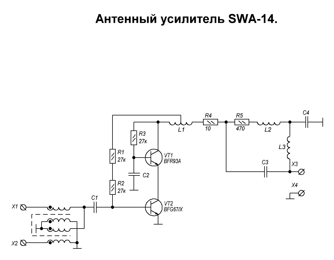

Здравствуйте.
Антенный усилитель SWA-14 для польской антенны (решётка) возбуждается при любом напряжении, забивает сигнал на всём диапазоне от МВ до ДМВ. Для ремонта поменял конденсаторы C1… C4, установлены все конденсаторы номиналом 0,015 микрофарад. Поменял транзисторы, установлены того типа, который указан на схеме. Схема нарисована с платы усилителя. Пропаял все пайки на плате. Индуктивности L1, L2 выполнены печатным способом, L3 – представляет собой несколько витков обмоточного провода. Усилитель сделан по схеме каскодного усилителя. По такой же схеме сделан антенный усилитель SWA-17, но он работает хорошо. Может кто из форумчан сталкивался с регулировкой каскодного усилителя. Может усилитель критичен к номиналу деталей? Спасибо за ответ.
  SWA-14.JPG  68.75 КБ  Скачано: 601 раз(а)

замешательство осподи... им в базарный день цена 50руб! Да сколько их выбрасывается вместе с антеннами за ненадобностью. На бп лит на тысячу поставь - не поможет усилитель в урну голливудская улыбка

Самый хе-й из всех мне известных. Колупать плату с такой стоимостью это я не знаю как сказать. Бывает очень часто идет возбуд , помогает меньшее питание но это не выход. При исправном БП чаще виноват кабель.
