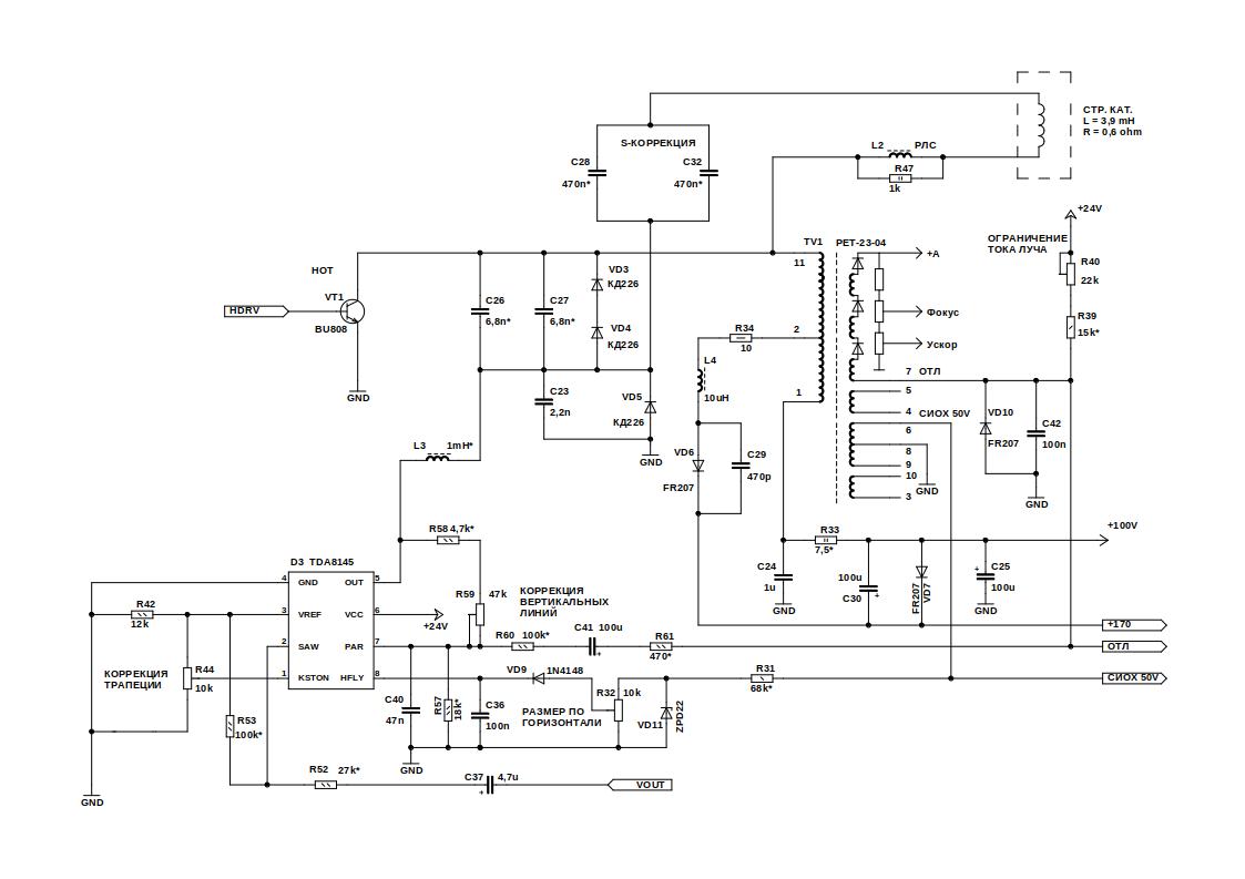

Задача стояла собрать строчную развёртку фактически с нуля из того, что есть под рукой. Под рукой оказались ТДКС PET-23-04, транзистор BU808DFI, корректор TDA8145. С последним возникли вопросы. Схему коррекции нарисовал путём раскуривания даташитов и схем телевизоров, но так до конца и не прояснил для себя, какие параметры за что отвечают. По факту что имею: регулируется горизонтальный размер, не регулируется подушка. Буду благодарен консультации, ибо непонятно, как в данном случае работает диодный модулятор, как он рассчитывается и что нужно контролировать.

Дипломную или курсовую пишешь? Подушка не регулируется например из-за не правильного кадрового импульса. По ОТЛ связь должна быть без разделительного конденсатора, иначе размер гулять будет, при изменении яркости сюжета. Нижнюю ёмкость в диодном модулятора нужно увеличить на порядок(в 10 раз)

Спасибо, Евгений373! Нет, не студент. Еслиб писал диплом, наверное разбирался бы в теме куда лучше. Это всё с целью занять руки - изготавливаю монитор для компьютера родом из СССР. С советскими запчастями в моей местности полный швах - леплю из того, что есть. Не подскажешь, из чего рассчитывается ёмкость в диодном модуляторе? И каким должен быть правильный кадровый импульс? Потыкаю вечером осциллографом.

AngryGnoM, модулятор похоже не при делах, размер то регулируется. Надо разбираться с кадровой пилой. Даташит на микросхему какой то скудный, но форма кадрового импульса нарисована.

Да, у меня тоже такие же мысли относительно диодного модулятора. Даташит, увы и ах - убогий. Кстати, относительно ёмкости в диодном модуляторе: как правило в схемах теликов она выше как раз примерно в 10 раз. Но, я так понимаю, она тут не критична, так как в отличае от классической схемы коррекции, резонанс тут не нужен. Буду разбираться с пилой - как раз есть на то выходные.

Нижняя ёмкость очень критична. Попадались аппараты с её обрывом и результат был предсказуем. Верхняя ёмкость задаёт длительность СИОХ, а что нижняя уже и не вспомню, теорию почитать надо. Там где кадровый импульс заводится, увидишь красивую параболлу. Вот эта красивая парабола модулирует строчный ток в отклоняющей системе. Берётся она с омного резистора ОС в кадровой развёртке.
При регулировке геометрии растра важно помнить главное правило, что сначала устанавливаются вертикальные параметры растра: размер, линейность кадра и.т.д и только потом нужно переходить к регулировке строки.

Верхнюю ёмкость я подбирал, исходя из величины вторичных напряжений, картинка при этом примерно укладывалась в горизонталь. Получилось около 14 мкс (штатно, насколько я помню 12). Кстати говоря, на что влияет длительность СИОХ, кроме горизонтального размера и вторичных напряжений? Нижняя ёмкость в классической схеме рассчитывается так, чтобы нижний контур с катушкой модуляции был настроен на ту же частоту, что и верхний с отклоняющей катушкой. В другой схеме родом из 3УСЦТ диодный модулятор соединяется через конденсатор с обмоткой ТВС - там нижняя ёмкость в разы меньше. В схеме с интегральным корректором резонанс не нужен, так как СИОХ постумают непосредственно в корректор, а дальше мои знания вопроса заканчиваются. Насчёт пораболы не знаю вообще - в даташите указано, что заводится кадровая пила. Вот только откуда и как - не понятно.

Накуй 3УСЦТ. Вывод вольтодобавки с транса, схемы грюндика таким болеют, там резонансный LC контур, но лучше упростить, поэтому поработаем с классикой. Попытаюсь дать вырезки по поводу кадрового импульса, но чуть позже.

Интереса ради попытался подать 50-герцовый синус с внешнего генератора. Отклик есть! Строки поплыли! Как минимум теперь понятно, что корректор слушается внешних сигналов. Размах синуса при этом был что-то около 8 вольт (как-то многовато имхо). Нарыл попутно такую китайскую схему. Там как раз кадровые импульсы модуляции беруться c резисторов, идущих с выхода кадровой на корпус. Насколько я разбираюсь в иероглифах, LA7840 - драйвер кадровой, 2 его нога - выход на кадровую катушку. Эта схема, однако, ввела меня в лёгкий ступор, ибо такой конструкции с транзистором на выходе корректора я нигде больше не встречал.

Вот тебе ещё одна схемка на 8145. Верхняя ёмкость влияет на размер по горизотали. Но лучше, если окажется слишком большой размер, рулить ёмкостью Cs или поставить дополнительный дроссель последовательно с СОК.

И тут транзистор! И индуктивность на выходе на порядок меньше! А собственно для чего транзистор? Для развязки корректора непосредственно со строчной? В том же BEKO 11.1 сделано напрямую. В любом случае кадровую буду делать на TDA3653 - надо подумать откуда там брать импульсы. Сейчас в качестве кадровой в качестве испытательного стенда стоит МК-П от другого монитора (а фактически от 3УСЦТ). Видать, надо сесть и зарисовать новую схему кадровой.

Вопросы в догонку: Каковы разумные пределы для длительности ИОХ? Как я помню, ёмкость S-коррекции влияет на линейность по краям - если начать ей подгонять размер - пойдёт по одному месту геометрия, что для монитора с текстовым выводом достаточно критично. Будет ли такое происходить при включении последовательно индуктивности? Может имеет смысл выставить длительность ИОХ и размер и дополнительно подогнать напряжение питания? Cейчас схема запитывается от лабораторника, далее изготовлю импульсник на TL494

Разумные, это 11-12 мкс, для частоты 15625Гц. увеличить длительность чуток можно, а понижать - не рекомендую. Сs немного влияет на линейность, если только без фанатизма с порядками, а вот за катушкой такого не наблюдал. Питание будет влиять на общий размер растра и величину высокого, и других вторичных напряжений с ТДКСа.

Ага! Спасибо! Выглядит так, что дроссель последовательно СОК - вполне подходящее решение! Как раз есть каркасы с настраиваемыми сердечниками - поэкспериментирую! Вышло так, что СИОХ у меня при адекватных напряжениях и размерах 14,5 мкс. Стоит ли вписывать его в рекомендуемое окно (11-12), или же оставить как есть? На чём это может в перспективе сказаться? Кстати, есть ли какой-либо относительно простой способ замерять анодное без специального щупа?

Не обязательно строго 11-12, от 14-ти ему не поплохеет, только накал желательно точно выставить, простым тестером этого не сделаешь. Для замера высокого напряжения на 2-ом аноде потребуется специализированный щуп с делителем.

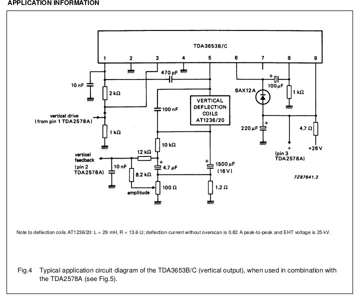

Если кадровая на 3653 будет, то кадровый импульс так же нужно брать с резистора ОС.

Я в общем-то на напряжение накала и ориентировался - мой прибор позволяет мерять напряжение на высокой частоте. Щупа с делителем нет - подумаю ещё на эту тему. Будь я сейчас в России - щуп бы нашёл - не охота хватать рентгены. С резистора ОС - это тот на 1,2 Ома, что на корпус уходит?

Да, это тот самый резистор. ВВ щуп можно и самому сварганить, но лично я никогда не заморачивался этим. Если будет много высокого это и так по картинке будет видно и прострелы в разрядниках на ПК услышишь.

Понятно. Спасибо, Евгений373! Зарисую сегодня схему кадровой и попробую спаять на макете. По поводу длительности СИОХ: попробовал поиграть с параметрами - при всех правильных напряжениях и размерах СИОХ позёт за 16 мкс - видать индуктивность СОК у меня для этого ТДКС высоковата. Попробую переключить параллельно.

Из параллельного включения ничего хорошего не вышло - параметры ушли ещё дальше. Не беда, вернёмся к последовательному и доработаем с напряжением питания. По сути с ТДКС у меня снимается только фокусирующее, ускоряющее и анодное, первые два регулируются, последнее можно подогнать высоковольтным резистором. Как раз заказал себе с десяток - изготовлю щуп. Накал всё равно предполагается питать постоянкой через схему плавного включения дабы поборечь кинескоп. Кадровую спроектировал на основании даташита, но до дела не дошёл - надо ещё делать задающий генератор на TDA2578, нынешний от 3УСЦТ к чертям!
