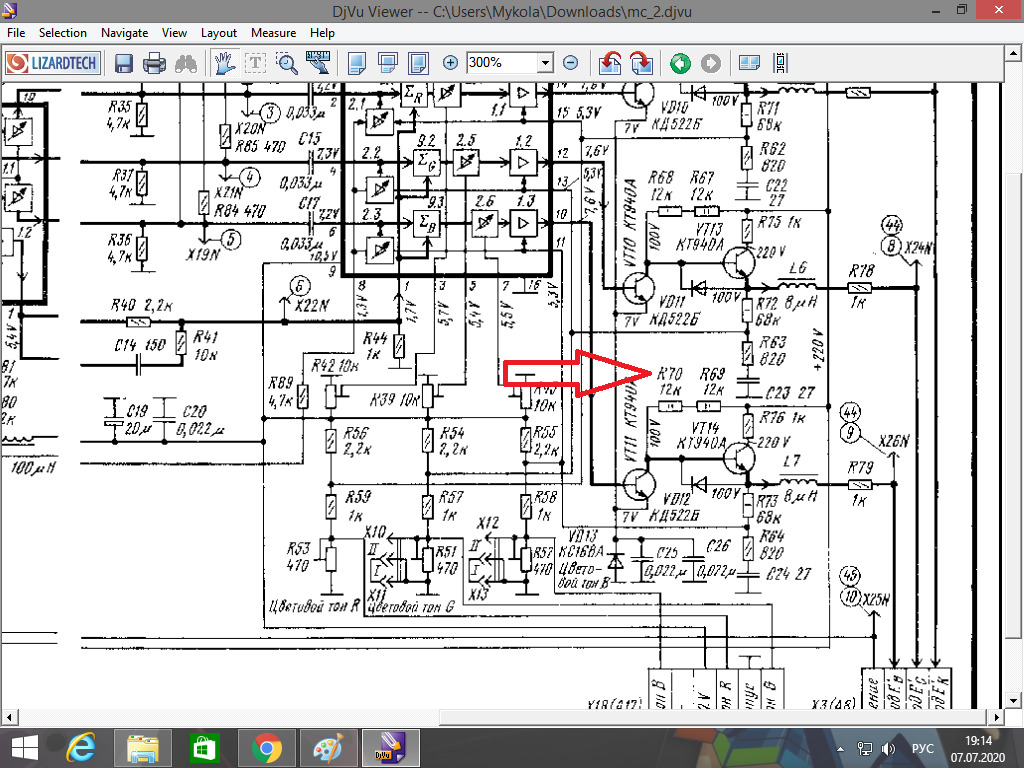

заменил я МЦ и поставил МЦ-2 работает https://www.youtube.com/watch?v=MLULPnojiNY но греется резистор R70 и на экране линии обратного хода синего цвета
ДОБАВЛЕНО 07/07/2020 16:27
е-мельян, да крутил и менял и подстраивал толку никаково
МЦ-2
 Размер файла:  255.45 КБ
 Просмотрено:  196 раз(а)

В кадровом ройся vt 11 vt 12
