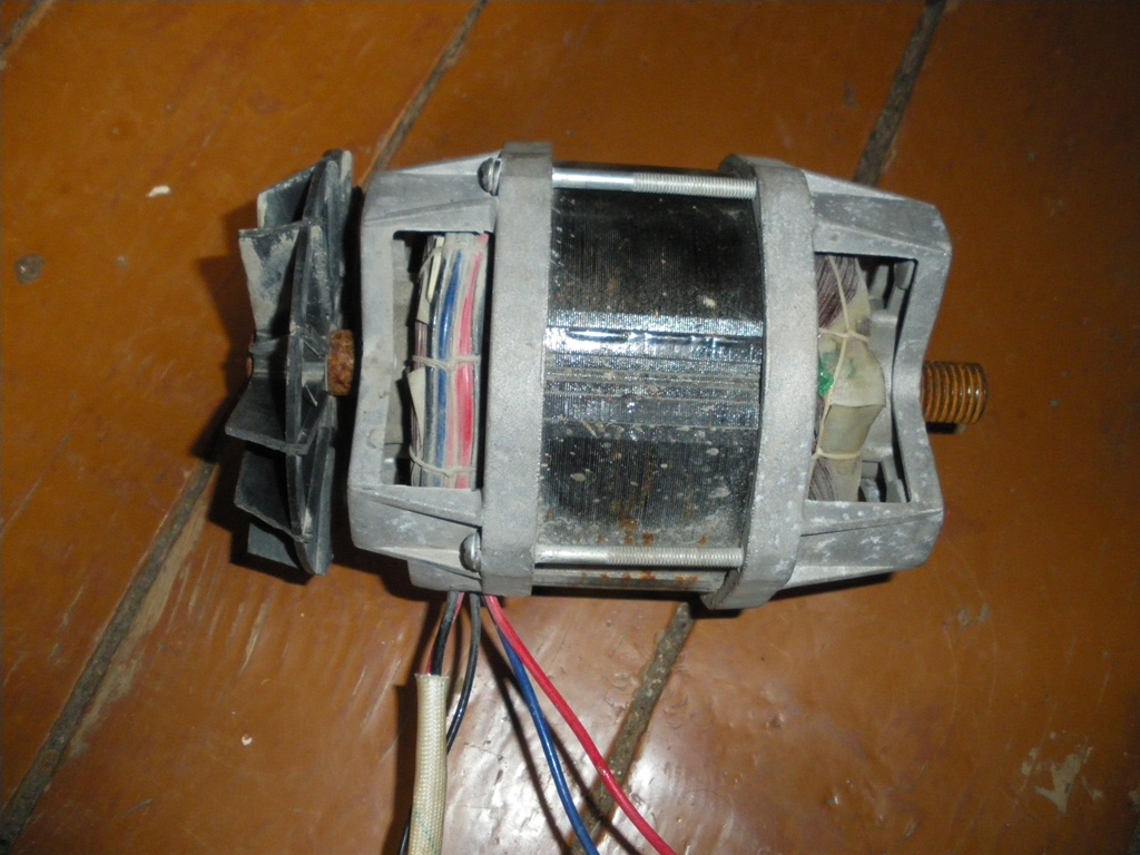

Достался мне двигатель с бетономешалки. Подключил - работает, но гудит (по идее должен работать тихо). С подключением двигателей проблем в принципе не имел никогда, но тут история другая....
Марка: AR-5 (если это вообще марка)
P= 1кВт
U= 230V
об/мин= 2800
С= 12 мкФ

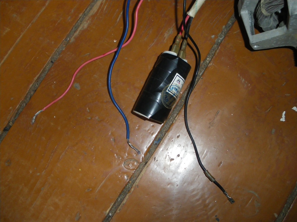

Имеется три провода подключения синий, чёрный, красный.
Замеры:
синий-чёрный: 0,3 Ом
синий-красный: 13 Ом
чёрный-красный: 13 Ом
Как подключал:
красный на один контакт, а далее варьировал - синий с чёрным вместе и по отдельности (работает во всех случаях одинаково).
Может кто имел опыт подключения такого двигателя???

возможно двигло с пусковой обмоткой-один общий, один на пусковую обмотку ( длительность пуска зависит от кратковременной фиксации контакта на стартовой кнопке или подобным вариантом), одна на рабочую обмотку

Сергей92, отцепи провода от емкости и зарисуй схему ... Конденсатор проверял ?
Сергей92
Сообщения: 887
Сергей92
Сообщение #4 От 07/10/2013 19:39 цитата
кондёр проверял. зарисовать схему - это вариант, но думаю денька через два (дела)....

Сергей92, Неправильно подключаешь, синий -черный -0.3 ом это рабочая обмотка а красный провод это вывод пусковой обмотки .Синий -черный включаешь в сеть 220в. а красный через конденсатор к черному или синему в зависимости от направления вращения.
