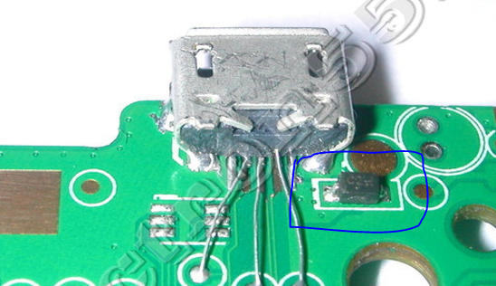

При выпайке разъёма сбил компонент. Нашёл в интеренете фото с такой же платы, помогите найти его название.
Спасибо.

Обычно там на 5.6в стабилитрон стоит,но и без него девайс будет работать-это защита от перенапряжения

Ilyanast, супрессор ESD5601W.
