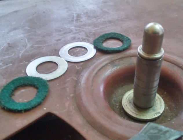

Что там стояло кроме опорного подшипника ? В наличии две плоских шайбы из металла две фетровые . Может кто то знает ? Что было между шайбами ?

В каком то раритете так и было, фетр, две полированных шайбы, еще фетр и диск. Как ни смазывай, детонация неизбежна.

Ось развальцевалась. Завальцевать.

БЕЗЫМЯННЫЙ, Я замерял , там миллиметра три не хватает , что бы стол зафиксировался на нужной высоте.
TO(Nic), Ось сидит мёртво.

Сообщение #7 От 27/03/2024 10:04 цитата
TO(Nic) писал:
На дремучих ЭПУ реально было. Хранилось это хозяйство в гаражах и т.п.
Из за низких температур ось смещалась относительно блина. Молоточком все
это дело выравнивалось. Потом керном завальцовывалоь и псё. Не знаю, тот ли
этот случай..

gnom69, а у тебя верхняя часть оси не вращается в нижней?

БЕЗЫМЯННЫЙ, Нет , не вращается.
