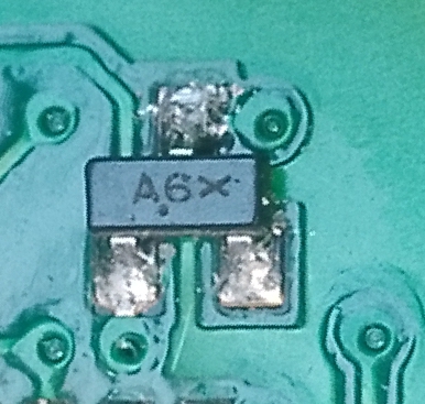

Пытаюсь отремонтировать вот такую штуку (зарядка для аккумулятора).
Есть подозрения на кончину вот этих деталей.
Поиск по маркировке вообще ничего не дал...

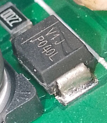

Понятно, что это транзистор и диод, но вот какие не ясно. Особенно нужна инфа по диоду, он в кз сидит.
Вот это важно понять что такое

VS-10MQ100NPbF - диод
Спасибо!
Но как?

V1J Marking (В поиск)
