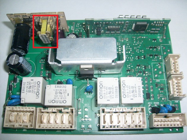

Стиральная машина CMA Indesit IWSC 5105
Искал на форуме но так и не нашел...подскажите что за трансформатор установлен на модуле EDT0117.11
Обведён на фото на нём маркировка 616f v11 e2.r h1044 IR
какие у него характеристики?
 Размер файла:  162.83 КБ

Сообщение #2 От 21/10/2011 16:46 цитата
Если не белоручка - отмочи транс в ацетоне (подбери растворитель сам), разбери и узнай провод, количество витков, фазировку намотки и др. Потом намотай свежим проводом, прокладки между слоями тоже не забывай. Затем сделай пропитку лаком (лучше бакелитовым) и хорошо высуши.
У меня получалось - на 4 разновидностях модулей - 2 на EVO-2, 2 на ARCADIA. На все трансы потратил полтора дня.
Делал просто - получится/не получится. Все модули успешно работают уже около года
Жалко записи выкинул
А по расчету трансформаторов есть специальные программы, даже есть применительно к конкретным типам микросхем контроллеров в первичной цепи ИП.
Чем спрашивать - сделай это первым

Для начала надо написать - что с этим то? Может дело вообще не в нем.

Дело точно в нём так как он развалился на кусочки просто фото другого нету, остальное всё прозвонил по цепи, выбило варистор .....его перепоял.... улыбка
