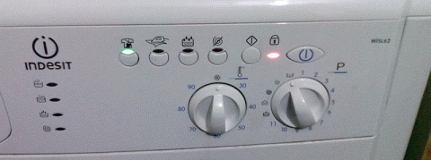

indesit WISL 62
предыстория: хранившуюся в хорошем -t° машинку привезли, подключили, стали проверять программы - слив не пашет.
пока я понял, что не работает сам сливной насос - секунд 20-30 прошло.
открутил фильтр для говен - кусок недорастаявшего льда.
вычистили, проверяю все гуд.
но при запуске программы обычного цикла стирки (уже никто не следил за началом режимов) сливать отказалась, и выдала эту ошибку.
хотя видимо один раз все же слила, так как "порошковой" воды уже не было, и встала на сливе после полоскания.
при запуске помпы "с толкача" отверткой - та работает, но через 20 сек в стиралке щелкает реле, и ошибка загорается снова (проверял неск раз).
отсоединил помпу вообще и включаю программу слива - до этого щелчка с началом мигания ошибки проходит уже около 40 секунд (проверял неск раз).
вопрос: то, что помпа уже подпалена - это ясно..
*кроме нее - ничего не повреждено?
*каким образом мозг машины понимает, что помпа неисправна? по потребляемому ею току?
почему, кода я вообще отсоединяю помпу - ошибка все равно выдается, только через более позднее время?
* у меня (в другом месте) валяется рабочая помпа от маргариты 2000 (Ariston ALS109X Margherita 2000) - подойдет ли она (бог с ним , если по размеру и монтажному месту не совсем подойдет - главное по эл.техническим параметрам)? и еще от вертикальной какой-то индезит тоже помпа есть рабочая..
или нужно покупать именно помпу для этой машинки?
