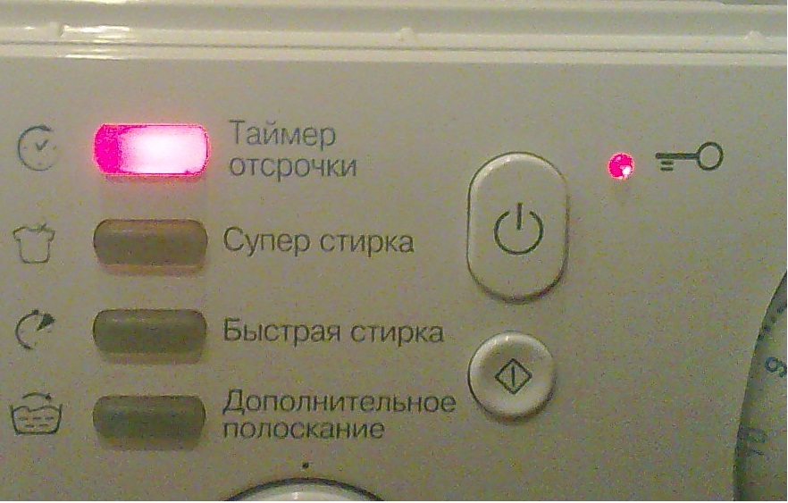

При завершении стирки происходит слив воды,насос работает (воду не набирает),затем мигают светодиодные лампы: Таймер отсрочки и блокировка двери(ключик). На форуме написано что это ошибка F8. Как определить проблему из перечисленного в таблице ошибок. Нужна Ваша помощь! Как то так! мигают обе с разной частотой, и одновременно работает насос, хотя воды нету. (Принципиальной схемы случайно нет?) Может я ошибаюсь на счет ошибки F8. (Тэн воду греет,сопротивление не проверял).

atom2012, расшифровка ошибок
здесь

Замена ТЭНА , всё работает!
