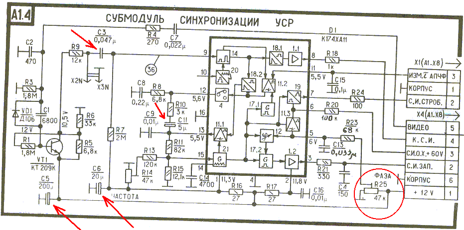

В телевизоре Rolsen C1470 Plat отсутствуют строчные импульсы на выходе TDA9381PS/N3/1/1730, 33 вывод. Напряжения питания на процессоре есть все 8В и 3,3В. На 21 ноге при включении кадровая пила появляется, а на 33 только высокий уровень 7,5В при выключении падает до 3,4В. Светодиод с красного в дежурке загорается зеленым при включении. Напряжения на виводе 49 меняется с 3в на 5в при нажатии кнопки power и опускается на 3в, на виводе 50 меняется с 0,8в на 3,3в при нажатии кнопки power. Поменял на всякий случай прошивку, но не помогло. Почему нет строчного запуска?

Lavrentij, УСРку прицепи от 3УСЦТ.
  _174_11_3_4__164.gif  52.48 КБ  Скачано: 419 раз(а)
