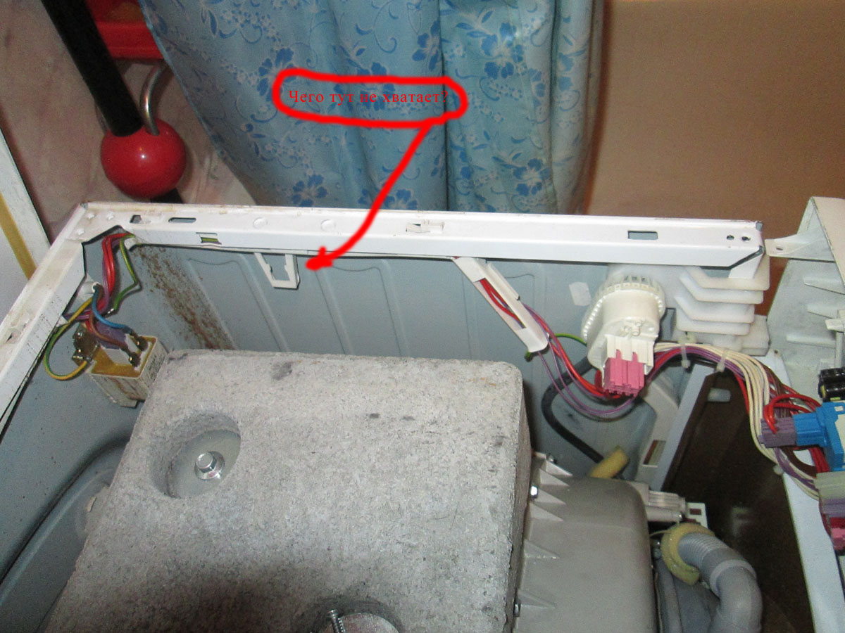

СМ Hansa Comfort 1000 AA Aoua Spray SAP8029325 PC5510B425

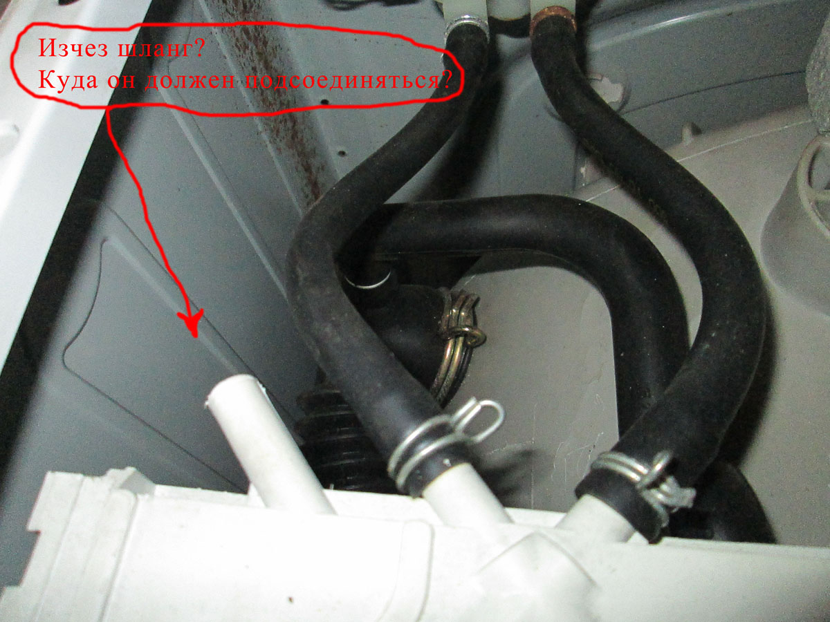

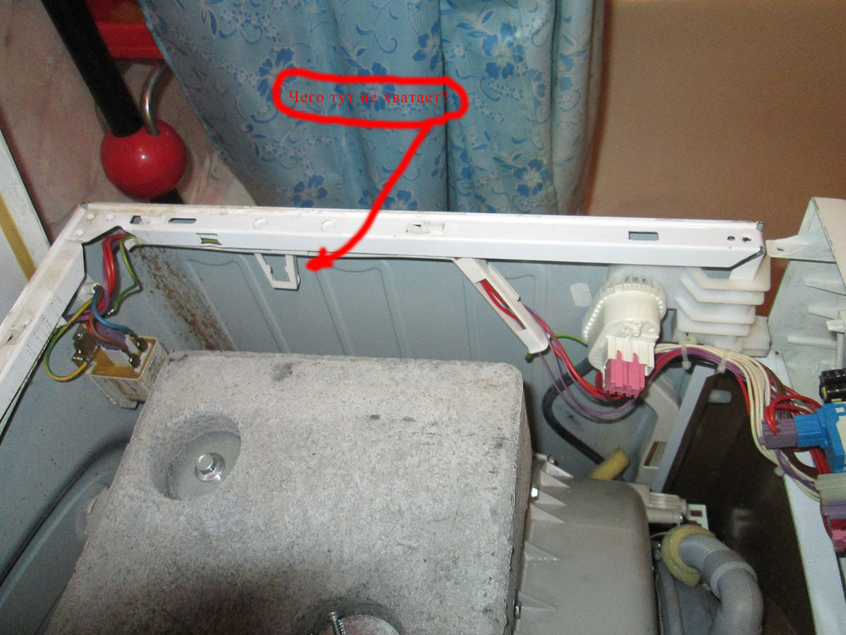

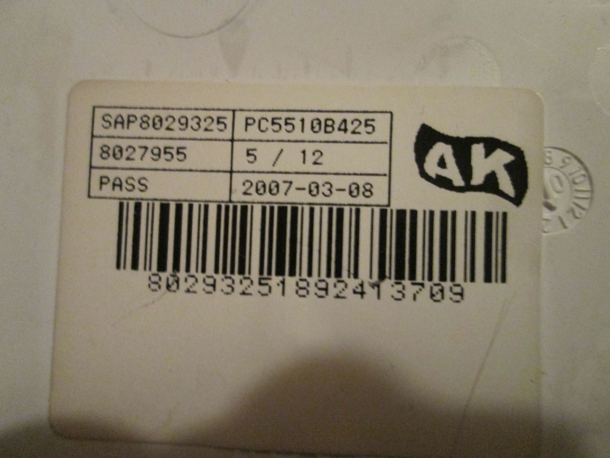

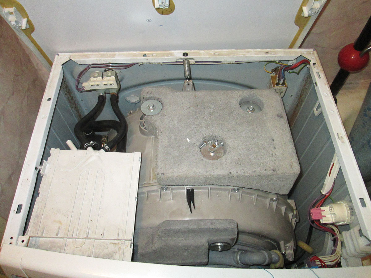

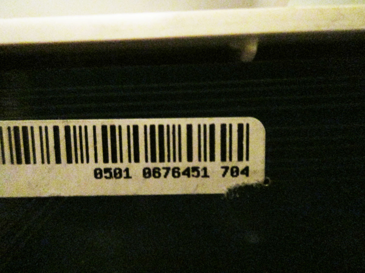

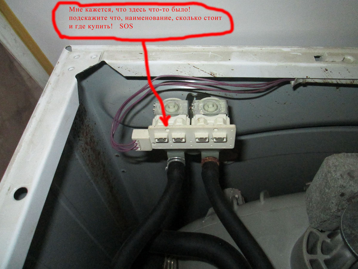

Проблема: Пришёл "мастер", разобрал машину, на 3 дня исчез, унёс пол-машины, когда пришёл,сказал, что заменил подшибник барабана, собрал, показал, что машина работает, что-то поколдовал под верхней крышкой и исчез, после этого машина перестала работать - не запускается! Все вопросы указаны на фото!!! Помогите! - работаю в школе - не могу купить новую!
Штрихкод на плате управления
наклейка на плате управления

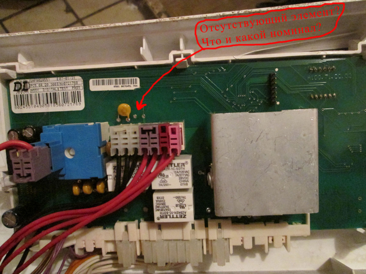

Вырваная радиодеталь
 Размер файла:  232.46 КБ
 Просмотрено:  318 раз(а)

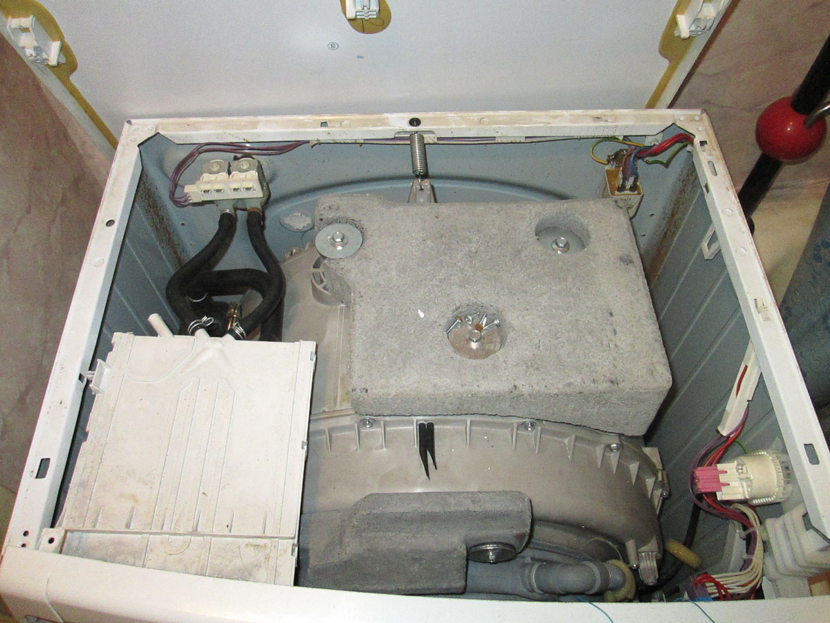

Вид с открытым верхом
 Размер файла:  240.5 КБ
 Просмотрено:  298 раз(а)
Вид сверху - справа
 Размер файла:  234.56 КБ
 Просмотрено:  345 раз(а)
Нет шланга?
 Размер файла:  223.16 КБ
 Просмотрено:  314 раз(а)
Похоже, чегото не хватает!
Нет шланга?

Да ладно,разрывник то отсутствует бяка

Yuritsh
Сообщения: 18498
Yuritsh
Сообщение #14 От 03/11/2013 13:18 цитата
crush писал:
Какой разрывник? Варистор?
Рифат
Обыкновенный человек
Сообщения: 17778
Сообщение #15 От 04/11/2013 10:18 цитата
crush, у меня два таких модуля-на одном варистор стоит, на другом нет. подмигивание Веришь в то, что человек, который ремонтировал эту стиралку выпаял это варистор? ухмылка
Ded Fedor
Сообщения: 14
Сообщение #16 От 08/11/2013 10:30 цитата
Варистор стоит для защиты при скачках напряжения сети и на работу машины не влияет и стоит от 10 до 80 руб взависимости от типа - по-этому жадным клиентам их не ставят жадные мастера. Если сгорел варистор - значит был скачёк в сети, а при скачках питания обычно слетает прошивка. Прошивка могла слететь и после ухода мастера и через 5 минут и через год при первом - же скачке в сети. Причина не очень исправны цепи питания - нет стабилизации, сухие электролиты и пр. Вывод искать мастера электронщика или покапать новый блок (что дешевле определяйте сами).

Спасибо за внимание, буду искать, что же отсутствует - варистор или резистор. Мне подсказывали, что скорее всего резистор 22 МОм
