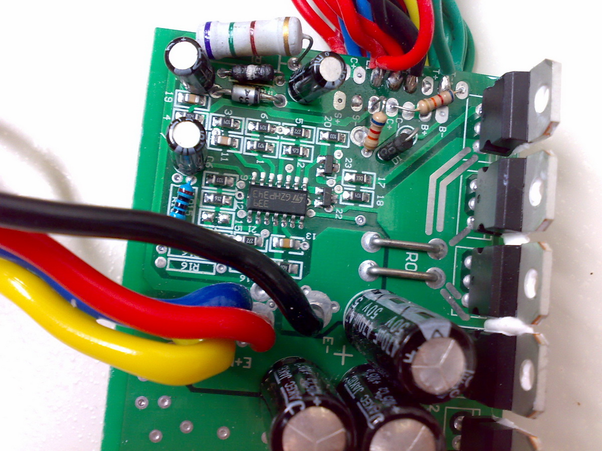

принесли в ремонт контролер с квадроцикла - попал болт под плату
дунуло кондеры 470*50
сгорел резистор R1
сгорел конкретно - даже на плате не отпечатались кольца маркировки
помогите схемкой или фоткой у кого чето было подобное
фото

Было.Брал ручку лист бумаги и перерисовывал.
Что, за транзисторы там стоят выпивай прозванивай их.Смотри ОУ TL или LM339 идет ли с него генерация (см осц) и смд транзисторы ,что на фото.Им каюк похоже

резисторы ПРОСТО ТАК - не горят ... это знает дедушка Ом ...
