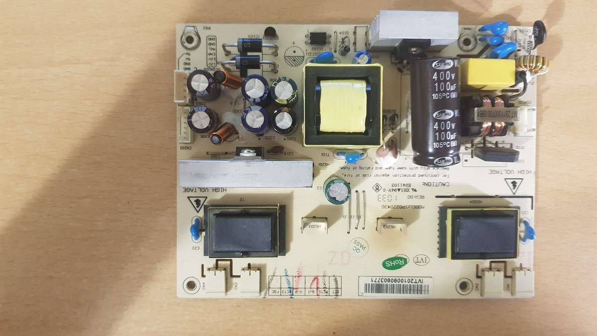

ip0220430 rev 00 не включается. Щелкает трансформатор.
Broun101
Сообщение #1 От 22/10/2020 12:08 цитата
Здравствуйте. Проблема в ТВ Electron 22-999-100.
С лабораторного блока питания тв включается без подсветки (подавал +12В и +5В на материнку).
С блока включатся не хочет. Мигает индикатор питания и щелкает трансформатор.
При отключенной материнке блок питания сразу включается в рабочем режиме: присутствует +12В на выходе (плавает 12-13В), присутствует +5В (плавает 5-5.3 В). Так же щелкает трансформатор и ничего не происходит более. Инверторную часть полностью отрезал. Литы все заменил, транзистор 7N60 заменил, шим заменил, оптопару с заведомо рабочего блока подкидывал, эффект нулевой. Полевик с рабочего блока подкидывал, тоже безрезультатно. Подскажите пожалуйста, в какую сторону копать.

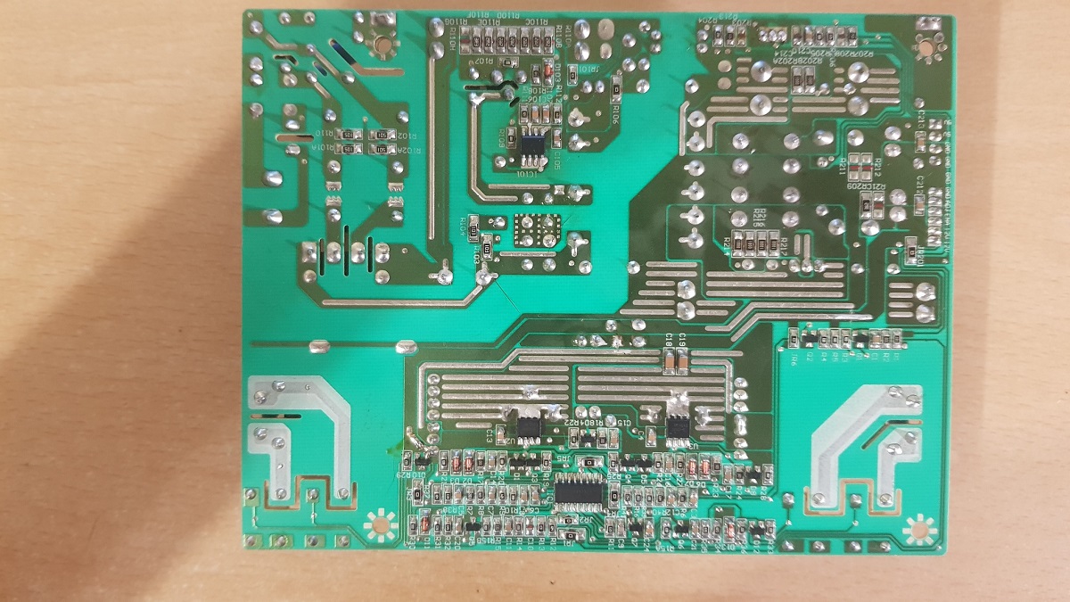

Обвязку шима проверил. Пробитых SMD резисторов и SMD конденсаторов не обнаружил.

Broun101, Состав оборудования, заполненный профиль, схему электрическую принципиальную, возможно где-то КЗ.

Мужики, извиняйте, если что не так оформил. Обещаю исправиться. Первый раз на этом форуме и очень надеюсь на помощь. Схему на данный аппарат я не нашел. Блок такой же как в TV Supra stv-lc2410f шасси v1j08, power IP0220430 rev:00
Из оборудования имеется: мультиметр, паяльная станция, осцилограф С7-71 (пользоваться умею плохо).
P.S. Borek, состав чего?
Витькан, профиль заполнил. Схему не нашел.
Заменил все электролиты, заменил транзистор, оптопару, полевик,
 Размер файла:  243.74 КБ
 Просмотрено:  348 раз(а)
Заменил шим, прозвонил обвязку ШИМа. КЗ в SMD конденсаторах и резисторах не обнаружил. Сопротивление чуть-чуть отклоняется от номинала в меньшую сторону (списал на дешевый мультиметр).
