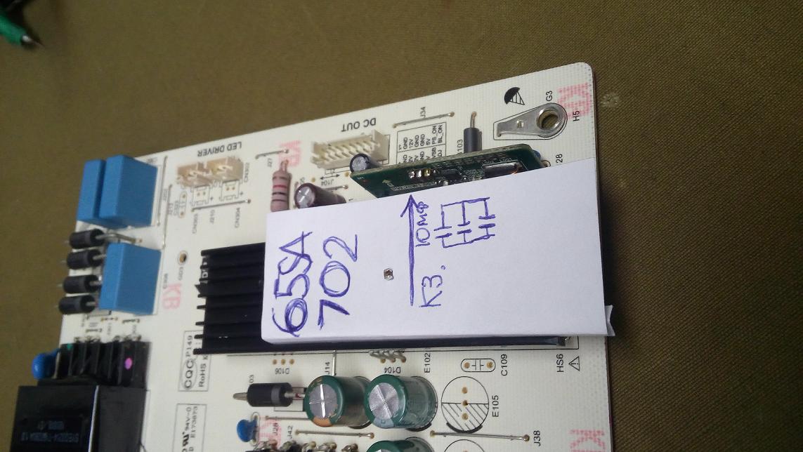

SAMTRON 65SA702 (калининград,07\19)шасси не записал
не включается в ДР,нет и РР,светодиод на морде не светится.
бп\инвертор PW.230W2.751. нет 5в stb на разьеме DC OUT,которое берется из маленького блочка pw.25w1.801.пробой одного из трех керамический конденсаторов (по 10 мкф каждый)

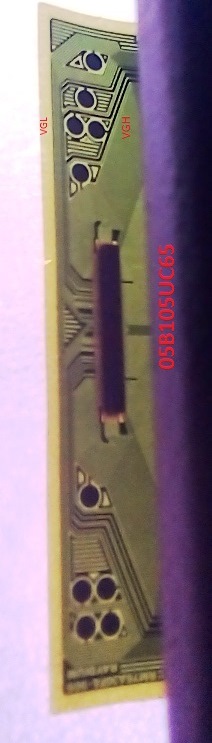

Сообщение #4 От 30/08/2021 12:06 цитата
DEXP H39F8000Q тёмное изображение (обсикал кот улыбка)
Матрица Panda365 LC390TA2A
Надпись на кристалле бокового драйвера 05B105UC65
Обрыв VGH на ухе.
Было VGH 9V, VGL -2,9V. Должно: +28 и -6
Восстановил проводом VGH и VGL

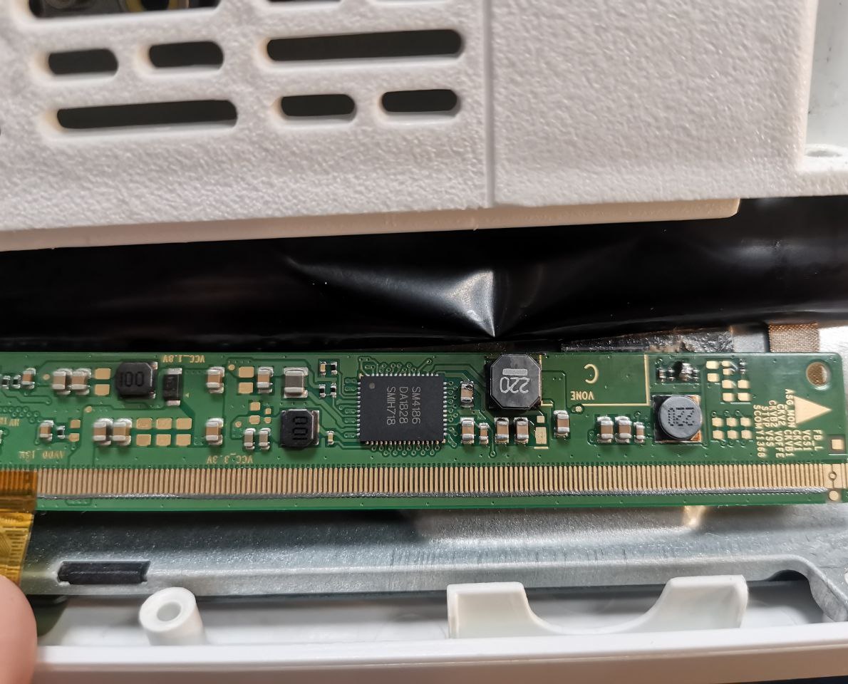

матрица LSC320AN10-H02
пришла с дефектом как у этого иностранца https://www.youtube.com/watch?v=HyQ5VdgXgao
только полосы были по всему ИЗО. вот как то так это выглядело: https://youtube.com/shorts/uUMhQXZ3ArA
нашёл статью https://tizome.com/reparar-pantallas-tv-lsc320an10-h02/
резать ничего не стал. ибо ИЗО было.
тепловизором увидел, что очень сильно греется дроссель (на фото у меня самый большой)
заменил. перестал греться. но дефект остался.
далее наткнулся на это сообщение http://monitor.espec.ws/section31/topic122783p180.html#2063320
начал щупать плату и когда касался пинцетом термо резистора (на фото его видно над правым дросселем) напряжение VONE начинало немного падать с -30,6в до где то -32в и дефект пропадал.
решил не выкидывать его, а добавил 43 кОма последовательно, VONE стало где-то -34,5В и теперь дефект не проявляется.
не знаю на долго ли это и с чем связано.....
