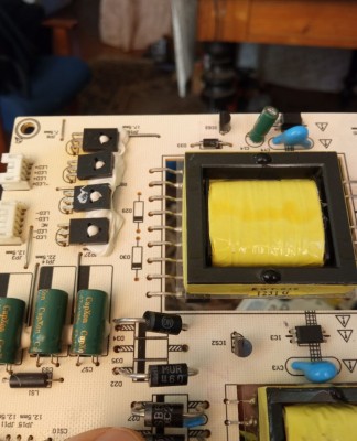

Всем здравствуйте! Помогите пожалуйста с зомбиящиком, отец ремонтирует сам не шарю. Поменял модули светодеодной подсветки, но после около 2 часов работы выбивает диод( где выпаян). Подскажите пожалуйста куда копать? Сам вроде хочет ограничение по току подсветки сделать, короче я сам хз

Чем помочь? Диод нужный привезти на дом и запаять???

Проблема в том, что диод перегревается, уже другой перепаивал отец

Просто в чём может быть причина перегрева

Там стоят сверхбыстрые диоды, а вы какой ставили?

такой же

Такой же, это какой? Название есть у него?

MUR4100E

Три диода = 12 ампер..Там после ничего нет кроме трёх электролитов по 47 мкф. Выходит подсветка всё съедает.

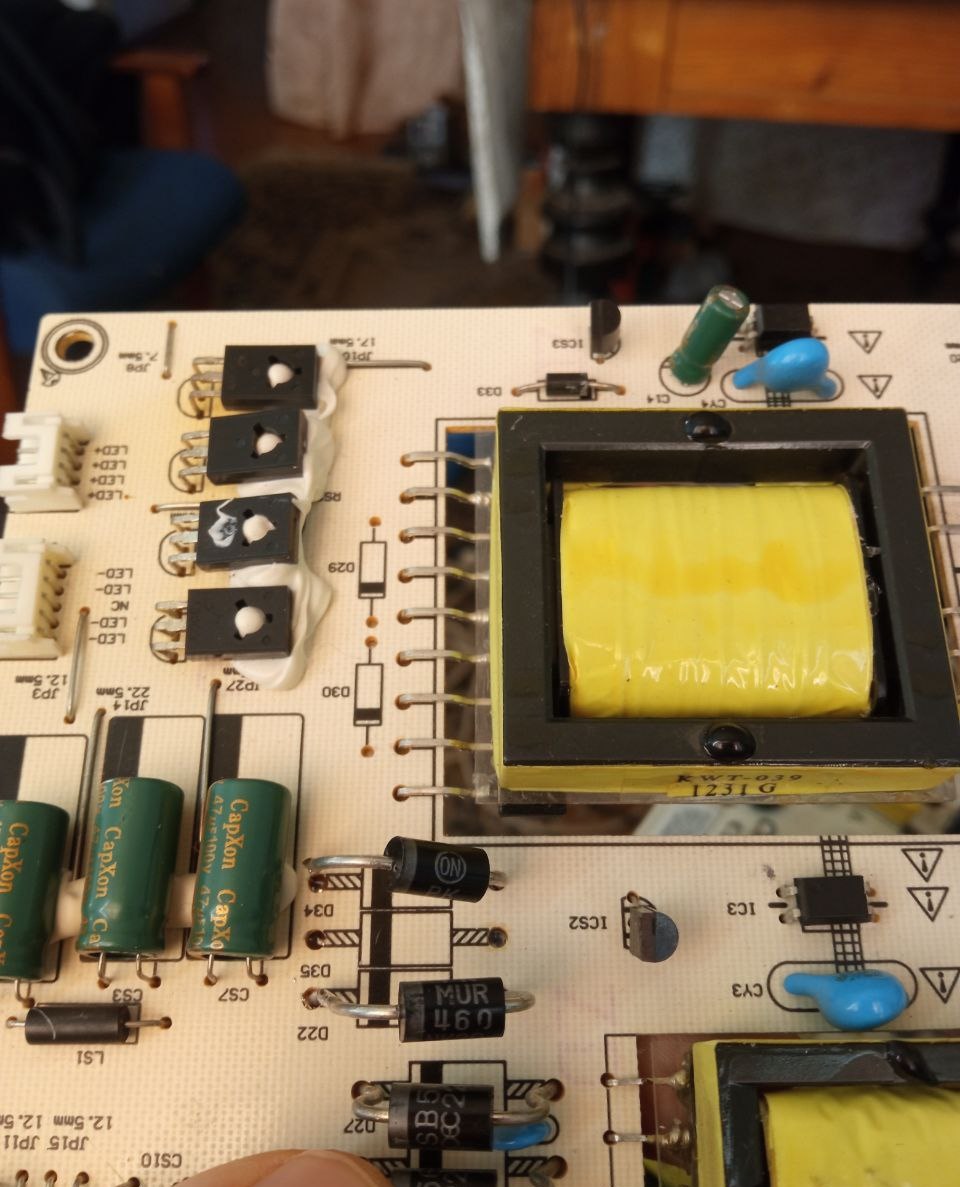

zohan писал:
MUR4100E
А на фото другой стоит. Одинаковые должны стоять, все 3.
Скажите пожалуйста, а информацией о тех. характеристиках родной подсветки не владете?

Вот..https://monitor.espec.ws/section12/post2715406.html#271540

Ну если с родной подсветкой ничего не грелось и не вылетало,то выводы сделать не трудно.
Диод пожирней поставить там электрончики сами слабое место найдут подмигивание

3354 с 4007 диодами , уже давно бы в куски разлетелся при таком потреблении.

Подсветка убивает диоды выпрямителя блока питания,--- вы это серьёзно???????
А почему тогда не горит диод и дроссель лед драйвера?????

litam, Потому , что там нет ни диодов , ни дросселей , вот почему. Потому что потому и обзывается, вот почему.
