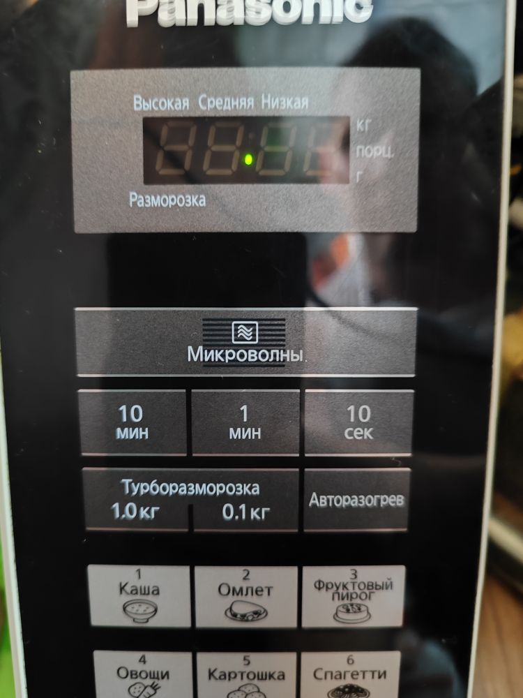

Добрый день! Микроволновка Panasonic nn-st342w,плата EMXEELC-01-K.При выборе программ и нажатии кнопки старт выбило сетевой предохранитель, разобрал, посмотрел, визуально ничего не нашел, гарью не пахло. Поменял предохранитель (поставил на 10а) , включил, выбрал программу, нажал старт -выбило предохранитель. Произведя замеры трансформатора и магнетрона, оказалось межвитковое на высокой (сопротивление 8 ом). Поменял трансформатор и магнетрон, заменил предохранитель, но при включении в сеть экран на дисплее маргнул(загорелись все индикаторы на пол секунды), подал звуковой сигнал и на экране загорелся только один индикатор (Нижняя точка). На нажатия панель не реагирует, когда отключаешь панель с кнопками от платы и включаешь в сеть, то горят все индикаторы, звукового сигнала при включении нет. Проблема в плате или проблема с панелью с кнопками. Микроввклбчатели все работают сопротивление 0. На плате управления визуально ничего сгоревшего нет.

Сначала отключи питание-ВЫСОКОГО.
Если PIC контроллер исправен-Программная оболочка включится.

На те. Приехали. На Севере склько Этих ВОЛНОВОК поднял.
Даже ремонтя МАГНЕТРОНЫ.. Пробой Высоковольтного Кондёра на на входе питальника от Транса.
Утиль-значит УТИЛЬ.

А что значит отключить питание с ВЫСОКОГО? Если отключить транс, то я его отключил.
