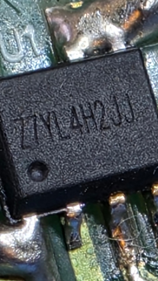

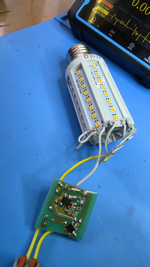

Ремонтирую светодиодную лампу, даже несколько одинаковых сразу. Везде дефект один - сдохла микросхема драйвера. Маркировка Z7YL4H2JJ, 7 ног. Не могу найти даташит и замену. Починить надо именно эти лампы, чтобы не нарушать общий дизайн на даче, а их там много. Поэтом у советы выкинуть и купить новые или ремонт будет дорогой сразу отметаются. Заранее спасибо.

kula, SD6701
