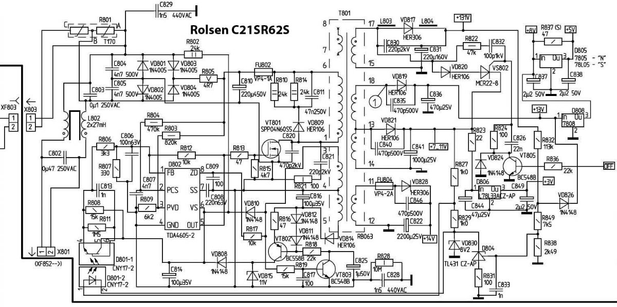

Телевизор CRT Rolsen C21SR62S plat не включается.
Rolsen C21SR62S plat не включается. Напряжение БП на выходе +80 вольт вместо положенных 131 вольт.
На входе БП напряжение в норме - 320 в.

Выпаял L702, вместо нее подключил лампочку 40 вт - лампочка не вспыхивает, и не загорается. Напряжение на ней так и осталось 80 вольт. Напряжение на D819 лишь 5 В вместо 13... недовольство, огорчение
