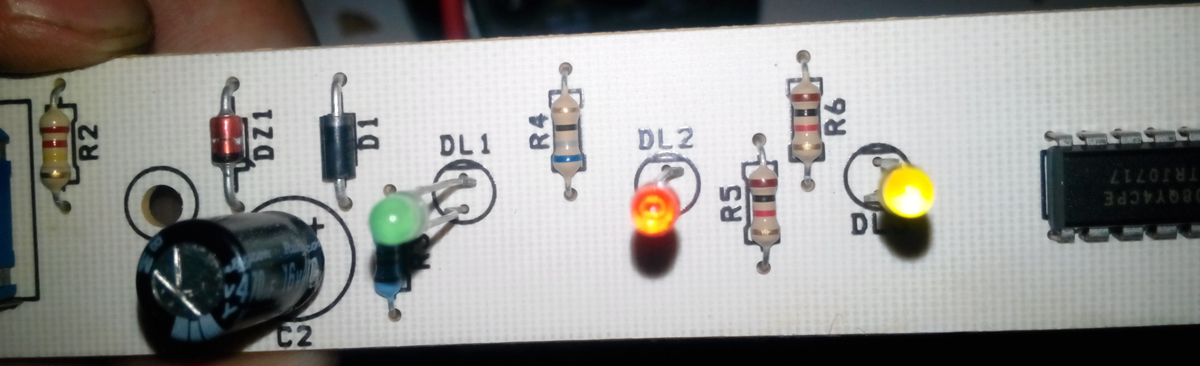

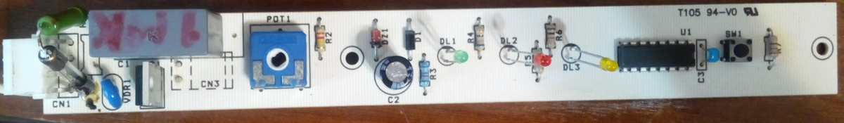

Выгорел резистор. Может кто подскажет его номинал?
0leg
Сообщения: 197
Сообщение #2 От 08/04/2008 14:01 цитата
Нашли морозилку с таким-же блоком,- 100ом.

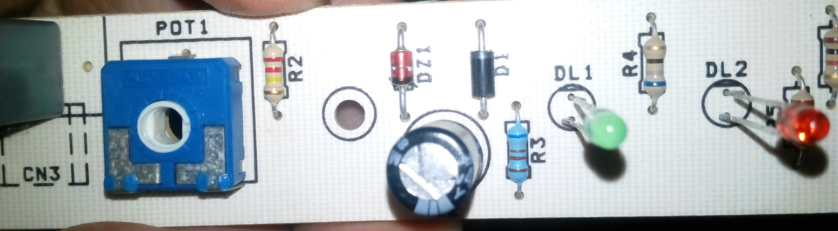

Народ сообщение редактирую чтобы никто не правильно не впаял резистор! Сошлись на том что резистор 22 ом!

22 Ома, 5%, обрывник гы-гы

Посмотрите по схеме,Если паралельно баластному конденсатору(квадратному),значит разрядный резистор 91к,Если последвательно на силовой линии значить обрывник,От 10 до 30 Ом подойдут,

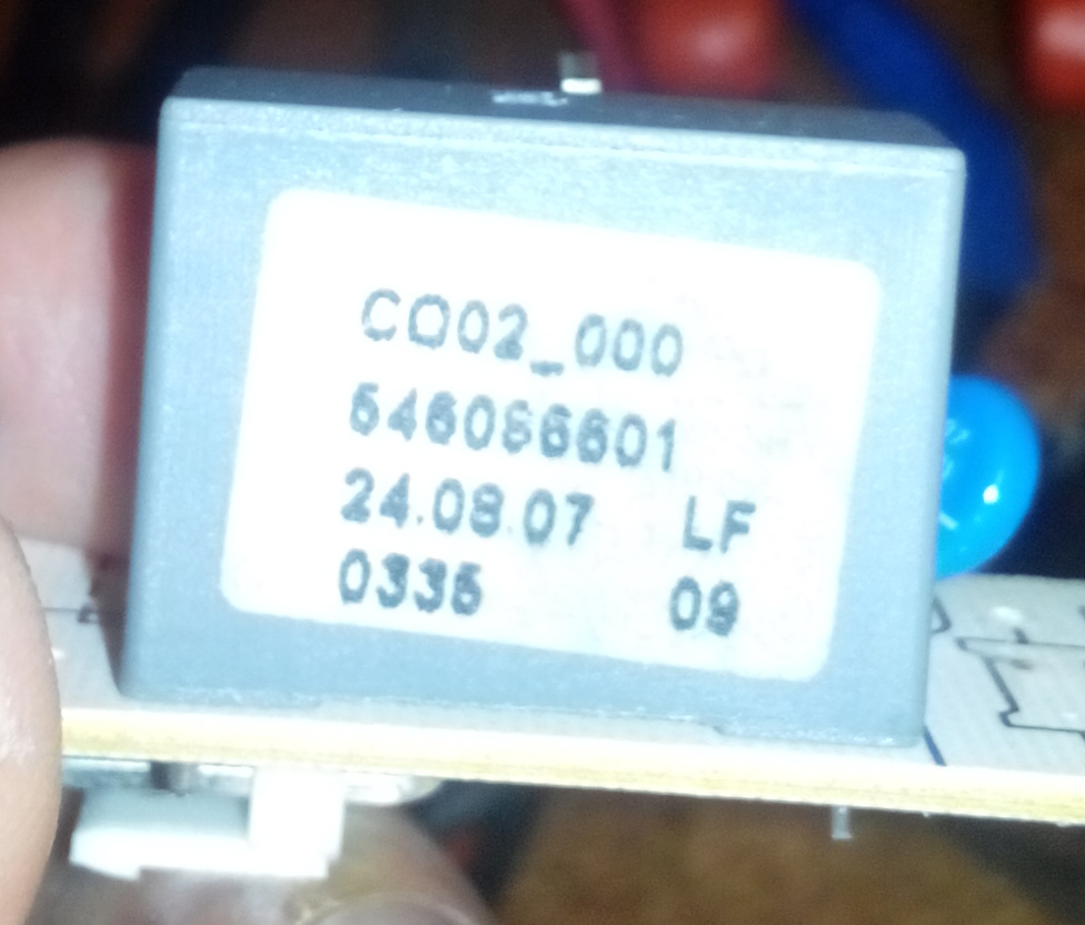

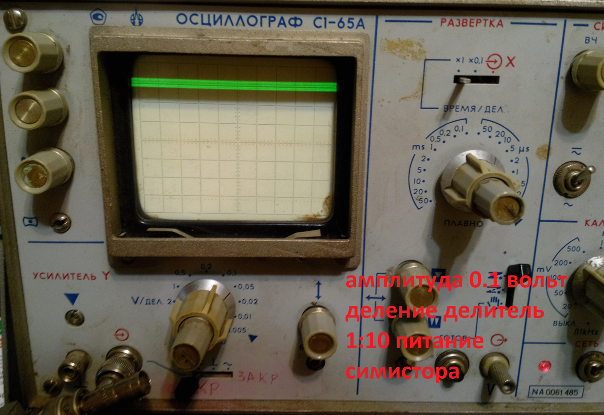

Поставил! Резултат такой на управлении симистора как на картинке 1.6 вольт. Напряжение удержания симистора BT137-600D 1.65 вольт. Результат симистор закрыт!

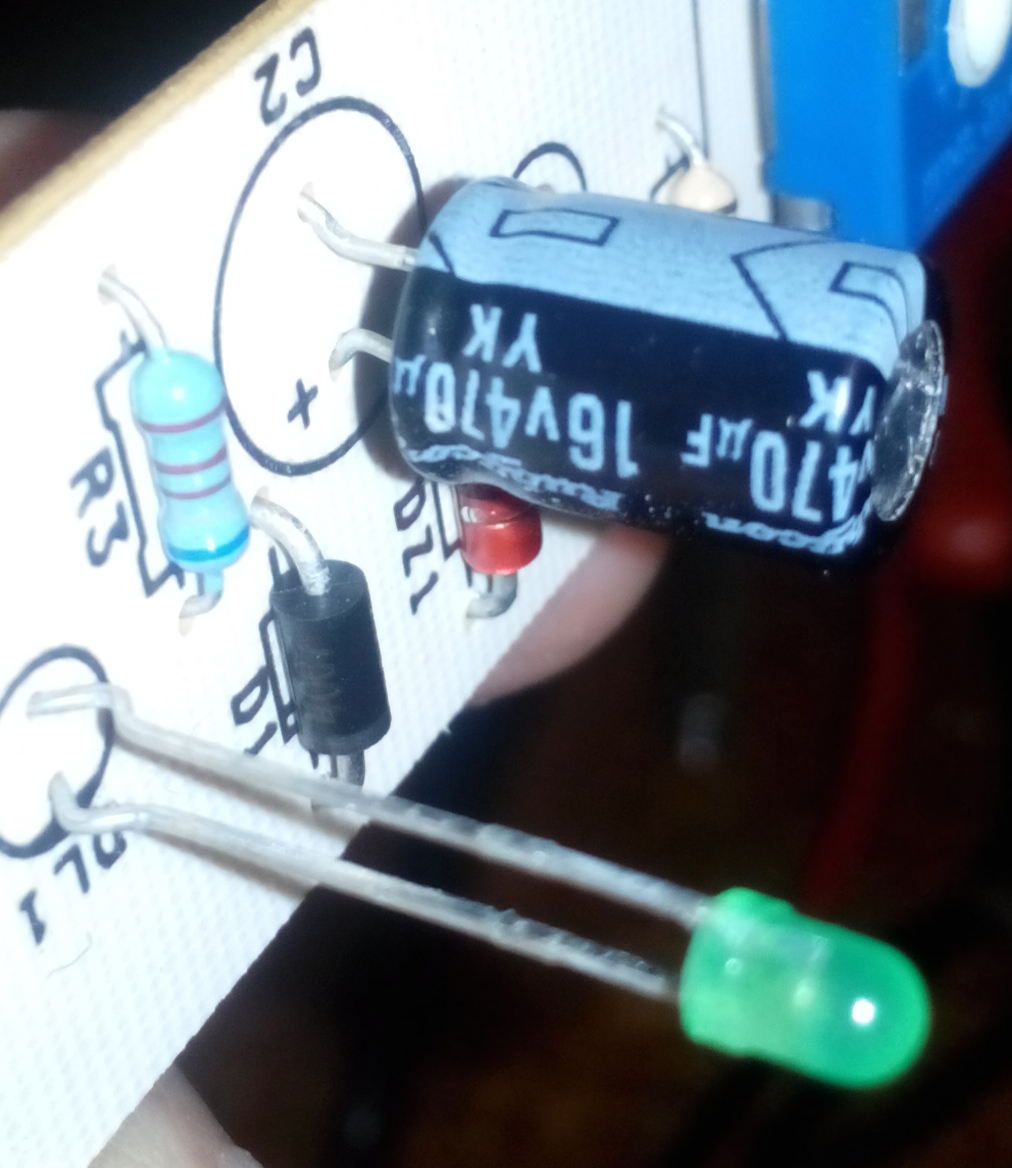

ОООО ура! я вот это хотел спросить есть 11 ом подойдут ли? Спс! Слева на платке на которой набросал детали желтый варьистор. Я его параллельно оригиналу поставил! Для пущей уверенности! Так делать можно не подскажете? Народ и расшифруйте пжалуйста что такое ТС?

svarag, Тебе Макс сказал 22 Ома. ОБРЫВНИК. Его и ставь.
На лицо Полное отсутствие понимания работы ремонтируемого узла и ремонт методом интренетовтыкательства.
Вывод: Клиент ремонтирует свой аппарат.

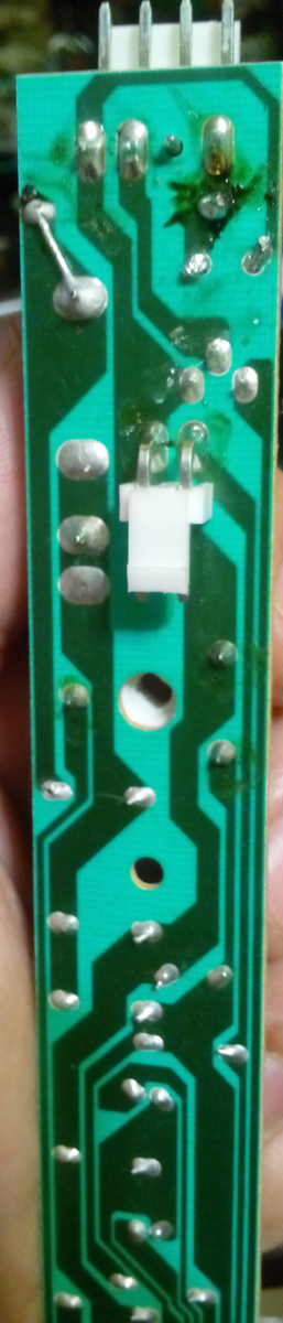

Уже давно поставил 22 ом(решил ну его проверять прокатит или нет). Соединил два последовательно по 11 ом. Светодиодики мигают. симистор закрыт! Все детали проверенны и целые кроме процессора(его я не знаю как проверить)! Это я проверял отключенную плату от морозилки на которую подал 220 вольт!!
Подойдут, только не забудь поставить предохранитель 0,25 - 0,5А, если резистор не обрывной.
Если ты доподлинно, обрывник/не обрывник у тебя, не уверен - всё равно поставь предохранитель
