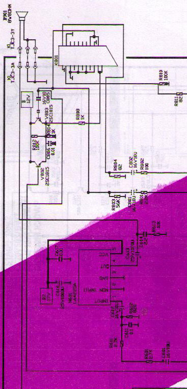

Led
Не светодиод!
Сообщения: 390
Led
Сообщение #17 От 03/05/2008 19:35 цитата
LA4285A точно.Вот схемы фрагмент,качество,правда,то еще. недовольство, огорчение
  ERISSON-14GX37A-УНЧ.jpg  80.77 КБ  Скачано: 2460 раз(а)

Led писал:
LA4285A точно
- и БРАКА полно! ставь TDA2003 и не думай, во многих ее "лепят".
