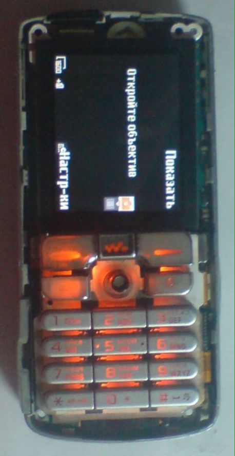

При включении камеры в SE W700i на дисплее пишется "Откройте объектив", дисплей черный. В тесте камеры показывает только черный фон. Там походу рычаг сломался на открывание-заврывание объектива. Но что с ним делать?
  DSC00052.jpg  51.3 КБ  Скачано: 1725 раз(а)

Менять на рабочий, или запаять накоротко.

коротить недумая

Закоротил, теперь нет вспышки

не правильно значит закоротил,..
и опиши что ты там вообще сделал, или фото перемычки выложи, посмотрим.

я уже собрал телефон. перемычки я не кидал. Там рычаг вмест со шлейфом оторвали в районе вспышки. Там идут 3 дорожки по бокам это вроде корпус и по центру тонкий. запаял центральный к широкому крайнему. После того как запаял вспышка еще работала, а когда перезагрузил уже нет. А первый раз все три запаивал, результат тот же.

понятно, ты скорее всего замкнул среднюю дорожку ( та которая во внутреннем слое идет),. микропереключатель ко вспышке никаким боком не относится.

Я знаю что не отностится, но ведь после того как запаял, работало. Только после перезагрузки перестало работать. Там шлейф разве в несколько слоев?

Я сам был удивлен. я запаивал при включенном телефоне, на тесте вспышка еще работала, а как перезагрузил, то даже не моргнул! недовольство, огорчение

Crazysanek, ну так через тест-меню протести,. и сразу ясно станет, питание вспышки ухандошил или замкнул, или софт - (хотя не верю я в чудеса)

Думаешь я через что тестировал. Если питание там ухан... почему тогда она до перезагрузки работала? Это софт скорей всего там что то мудрит

Crazysanek, ну давай так, не строить домыслы и выводы,. а возьми и разбери все наново и поудаляй все что ты там накоротил,..
и если появится вспышка.. = делай вывод (если ты ее не спалил)
а с софтом ????..... ну возьми и перешей телефон, и будеш удивлен что не работает...
вот тебе для домыслов почитай
можеш еще шлейф сменить, если есть в нличии.

voffka, читай внимательно форум, я так уже второй раз закоротил. А смысл перепрошивать? Все равно так же будет

на сейчас у тебя два момента, это :
1. сменить шлейф.
2. если после смены шлейфа не появится вспышка, - схема тебе поможет.
...хотя есть и третий вариант: оставить так как есть пока не допалил пол телефона, и отнести в мастерскую,. дешевле будет.
