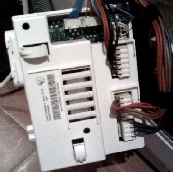

zabolotnyui
Сообщения: 82
zabolotnyui
Сообщение #8 От 21/10/2008 16:57 цитата
А подскажите модели машинок на каких они стоят. Или фотку модуля глянуть?

SergeyNZ
Сообщения: 931
SergeyNZ
Сообщение #12 От 22/10/2008 00:18 цитата
zabolotnyui писал:
WIUL103(CSI)
 Размер файла:  97.93 КБ
 Просмотрено:  532 раз(а)

Сообщение #13 От 22/10/2008 01:16 цитата
SergeyNZ, а индикация такая же? Вижу знакомый разъём с синими проводами
SergeyNZ
Сообщения: 931
SergeyNZ
Сообщение #14 От 22/10/2008 20:20 цитата
Да, пока не менялась. Да и внешне тоже.
